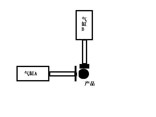

那位前辈帮忙指点一下。是这样的??。有一台简单的机器,动作要求是:1、首先水平气缸A控制的平台放好产品然后动作到下限位置。   2、水平气缸A到达下限位置后垂直向下气缸B下压。3、垂直向下气缸B下压10秒后返回原位,最后水平气缸A再回原位。麻烦那位前辈帮忙画一下传统电路图给我。谢谢。邮箱是:406847577@qq.com

几个位置检测开关加个时间继电器不就行了。拍个照片来看看。

不知是新制作还是已有的机器;若是已有的,则可查线。

放产品后是手动还是自动开始表达不清

瞎画一个,不知是不是这意思?半自动送料气动压机表情

手动的。做完一次再放产品再做。谢谢

发表于:2015/10/31 18:20:27
以下是引用zzn6737在2015/10/31 17:20:14的发言:
忘记上图了表情

送料到位下压,下压到位复位……采用带磁环的气缸加感应开关能搞定了……

给画个电路图呗??。谢谢!

以下是引用406847577在2015/10/31 19:02:39的发言:
给画个电路图呗??。谢谢!
这个,楼下大爱的快来表情
