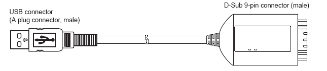

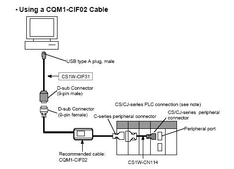

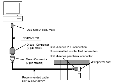

哪位高手用过CS1W-CIF31,介绍下都适用于哪些型号?

不過是USB轉接器而已!
pdf下載:http://www.cx-programmer.com/read.php?tid=493&page=1
