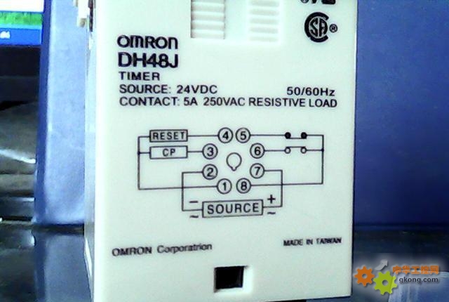

如图,楼主买的最常用的DH48J计数器,准备接在一个小设备中使用。
因为之前没用过计数器,所以就测试了下,测试结果如下:
1、计数端子间直接接复位开关,按一次算一次动作,可靠度100%;
2、计数器端子、灯泡、复位开关串联在220V线路中,按一次复位开关算一次动作,可靠度只有50%~60%。就是说,有时候按复位开关计数器在记数,有时候按它就没有动作。我想可能是计数端子间有电阻?
计数器的设置是9999×1。

你的第二点不是很明白你为什么要这样测试?

楼主,这个计数器接线上面标识得很清楚啊。你要知道你接的是交流电吧,信号只有半周期触发有效,所以你看到的50-60%就是这个样子。你用直流电可能就是0%或者100%了看你正负极怎么接。说的不对请见谅。

半周期,50Hz半周期就是1/50的一半就是0.01s,我按下去持续一会再松手,时间大概有1s,按半周期的说法,应该是够了呀!

有说明书吗发过来看看

看说明书应该可以设置下de

就是没有啊!电子城买的散件,三无的!

因为我不知道怎么接啊!我理解是应该是这样的,难道我接错了嘛?表情
