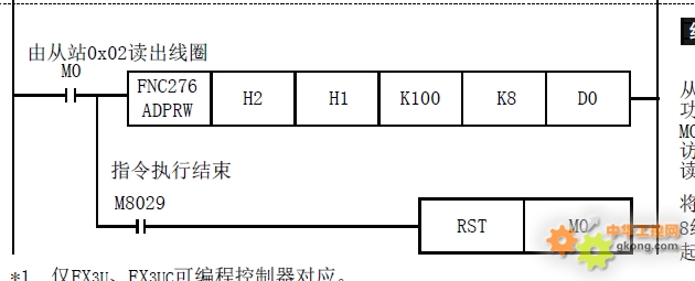

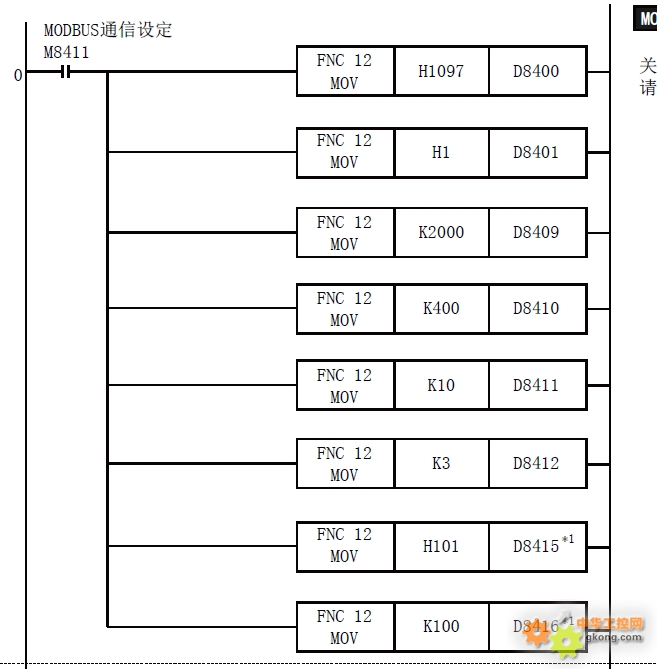

这是通讯设置
但是它这个数据怎么交换的我就是看不懂,求大神指点下

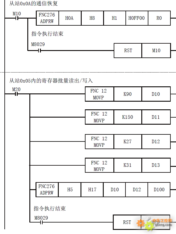

以下是引用mrdenghui在2015/10/26 11:49:56的发言:
这是通讯设置
以ADPRW  H5 H17  D10 D12 D100来说明一下:
H5:要读写的从站站号
H17:功能码17,批量写入/读取
D10:写入的数据首地址,这里是十进制90,就是16进制5A。
D11:读取的数据首地址,这里是十进制150,就是16进制的96.
D12:写入的点数,这里写入数量为27个字,从地址90开始,一直写到126.
D13:读取的点数,这里是读取数量为31,从地址150开始,一直读取到180.
D100:读写区域使用的地址区域。D100~D126为写入的数据,你要写出去的数据自己MOV指令到这个区域。
     D127~D157为读取回来的数据。
非常简单~
