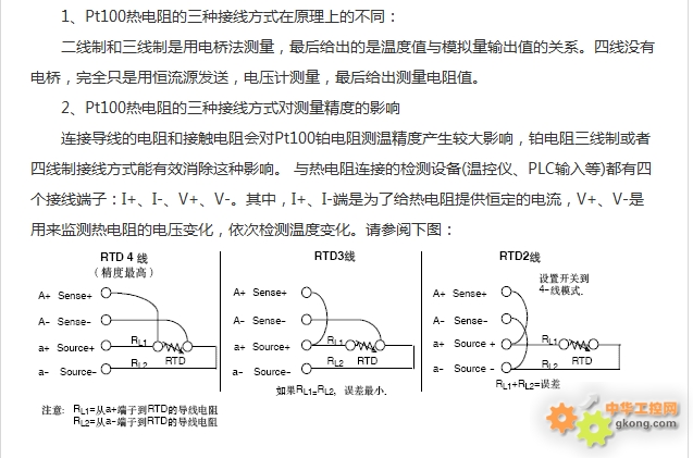

怎么有四个接线柱,怎么接线????

两根恒流输出两根电压检测是不是啊

双热电阻吧,里面两个相同的热电阻

楼上的说的很好!赞一个!

以下是引用yejingmao在2015/10/26 10:19:26的发言:
正解!

4根线,个人认为是双热电阻了
