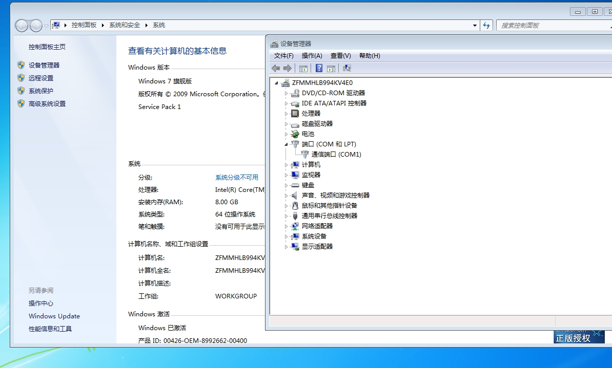

各位大侠   怎么固定设置一个电脑与plc链接的端口com

设备管理器——硬件--端口--通讯设置--高级--指定端口--OK

楼上正解,设置一次就可以了

设置后下次还需要插在同一个USB口上,换个USB口也许转换出来的COM号就又不一样了;
