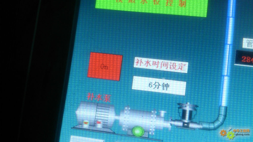

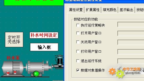

在触屏里组态一个画面,一个按钮怎么在开的时候为红色,同时字显示为:开 关的时候为绿色,同时字显示为 关 我设置只能是一种颜色,字也不会变化。。但是PLC里的相应点动作正常。就是屏上显示没有变化。

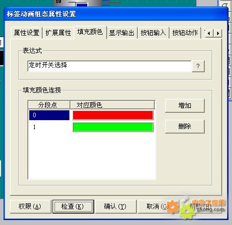

表达式不对啊?要么就是没读到相应的寄存器。

发表于:2015/10/24 19:10:56
这是屏上显示的,不论开还是关只显示一个样,不会改变

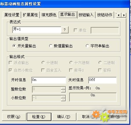

发表于:2015/10/24 19:12:19
回复 #1楼 zzn6737
表达式该怎么设啊?

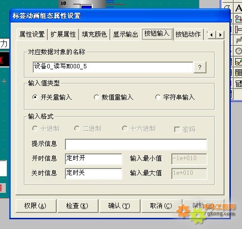

发表于:2015/10/25 10:01:38
表达式就是你连接的那个变量,什么设备0_读写_m005

发表于:2015/10/25 12:20:25
回复 #4楼 tigermu
谢谢了,我改了试试

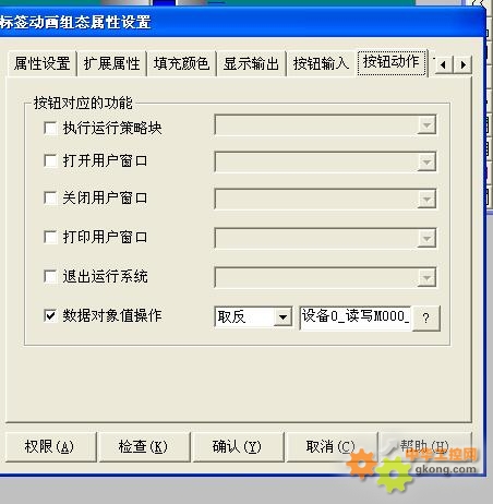

发表于:2015/10/25 14:59:59
可以直接关联变量。

发表于:2015/10/25 18:59:37
回复 #7楼 wangri
你这个两个按钮做的吧??

反正我觉得用两个按钮挺简单的
