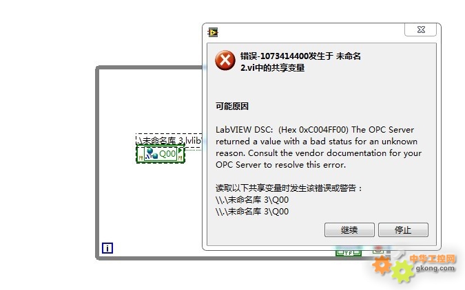

遇到了个棘手的问题,在labview程序中用到了plc的q0.0这个共享变量,结果出错了,请看下图!请高手指教一下吧,实在是弄不好了,先谢谢了!

Q0.0是输出量,应该共享其他变量。例如m

我试过了v区的也不行,哎!

OPC中设置的地址对不对啊。

对的我是看了设备管理器里的com1才设的,我看了ni opc server最下面的信息栏,我感觉就是端口的问题,老是出现com1不存在或被占用的信息,真是搞不懂啊,我只在opc server里面和plc 的PG/pc里面用到了com1,有问题?

plc“通讯”里面本地地址是1,plc地址是2。在opc server里面,master ip是1,device ip是2,好像也没有问题吧?
