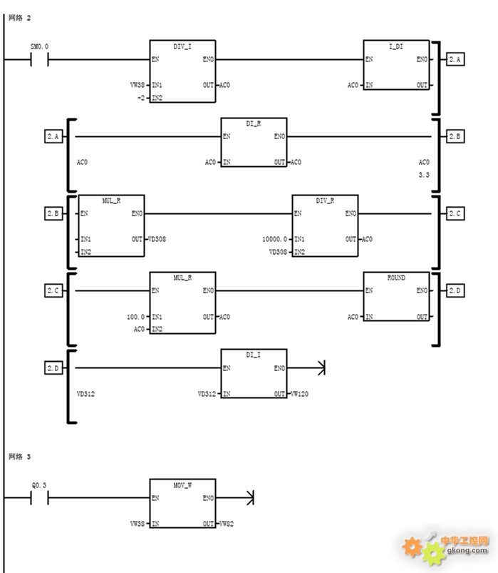

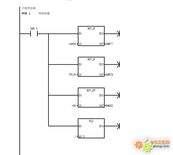

这个梯形图是控制变频器5000HZ对应3000转速的,请问为什么要这样计算周期值跟脉冲数,改变脉冲数会有什么变化?VW38是设定转速的?
