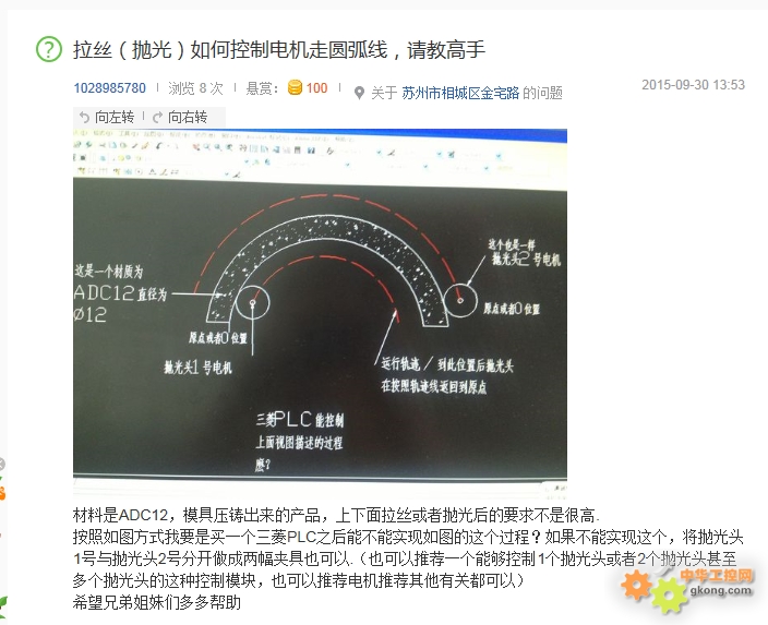

想做一个工装

因为是新人,没有分,希望大家帮助我,帮助我参考一下
如图片能实现么

发表于:2015/10/23 15:32:36
用三轴控制器轻松搞定。

发表于:2015/10/23 16:15:20
要是圆的然后产品也不大可以考虑抛光头不动工件运动。

发表于:2015/10/23 16:36:30
三菱PLC是可以做圆弧运动控制的,但是有些价钱便宜的一体机,比如FX3U不能做圆弧运动控制,需要购买价格昂贵的Q系列模块机。
可以使用国产的PLC,比如信捷,比如台达。PLC主机加伺服驱动系统或者步进驱动系统都可以实现圆弧运动。但是还要进行编制运动控制程序,比较复杂。楼主要是不是专业人士,建议外包给自动化公司制作吧。

发表于:2015/10/23 17:25:24
FX系列也有带圆弧插补功能的定位模块,只是价格比较高而已;

发表于:2015/10/23 19:21:27
走圆弧不是什么难事,选对应硬件即可

发表于:2015/10/23 22:53:12
如果是固定的这种抛光轨迹,要求不高的话,要是我就做成弧形的机械限位式了。

发表于:2015/10/24 0:27:51
LZ这个不用PLC控制也行,用简单的机械原理就可以实现了,参考摇臂钻床的运动,简单省事。

发表于:2015/10/24 7:58:52
大小都一样,而且要求也不是很高的话,可以机械上面改进。
