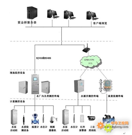

二、农村饮水安全监控系统解决方案
三、总体设计方案
1、系统组成
◆ 系统按照多级管理模式设计,水厂监控中心对本级供水系统进行远程监测和管理;县、市水务局对辖区内农村饮水安全工程进行集中监管,实时掌控各地区供水动态;省水利厅也可远程获取各县、市的实时供水信息。县、市、省监控中心通过内部专网传递数据,发布或浏览供水监控信息。
◆ 水厂监控中心通过局域网或GPRS无线网络实现对本级供水系统各工艺环节的监控。
2、水厂本级监控系统设计
◆ 在水源井井房内安装水源井测控终端。
◆ 在水厂进水口安装流量监测终端。
◆ 在水厂加氯间安装加氯设备远程测控及水质监测终端。
◆ 在水厂加压泵房安装加压泵站远程测控终端。
◆ 在水厂低压配电室安装配电监测终端。
◆ 在水厂值班室安装工控机、计算机等,并安装紫金桥监控软件。
◆ 流量监测终端、加氯设备远程测控终端、水质监测终端、加压泵站远程测控终端与值班室工控机之间采用以太网或RS485总线的有线通信方式;水源井测控终端与值班室工控机之间采用GPRS的无线通信方式(可支持光纤通信)。
◆ 根据需要,也可对各村、镇的用水总量进行监测,流量监测终端与值班室工控机间采用GPRS的无线通信方式。

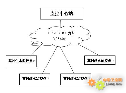

四、系统拓扑图:
