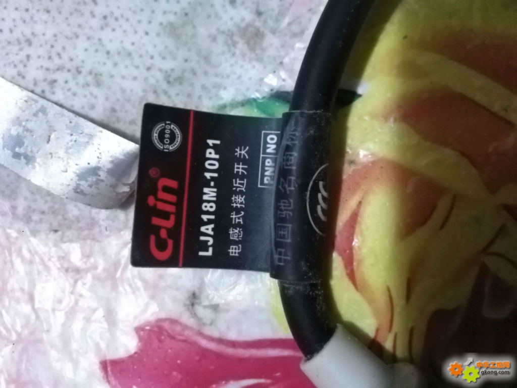

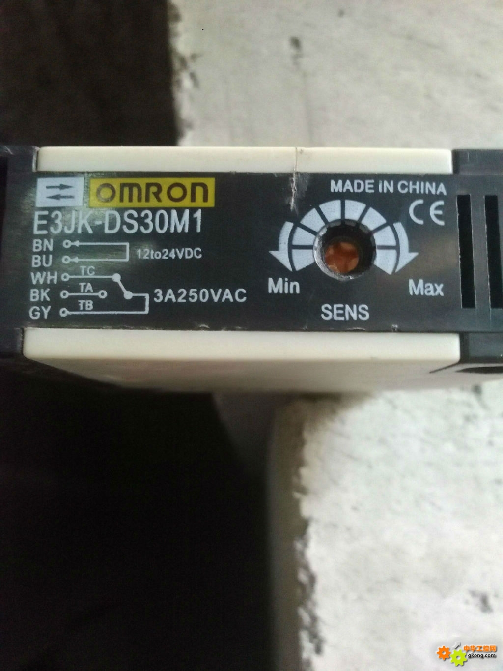

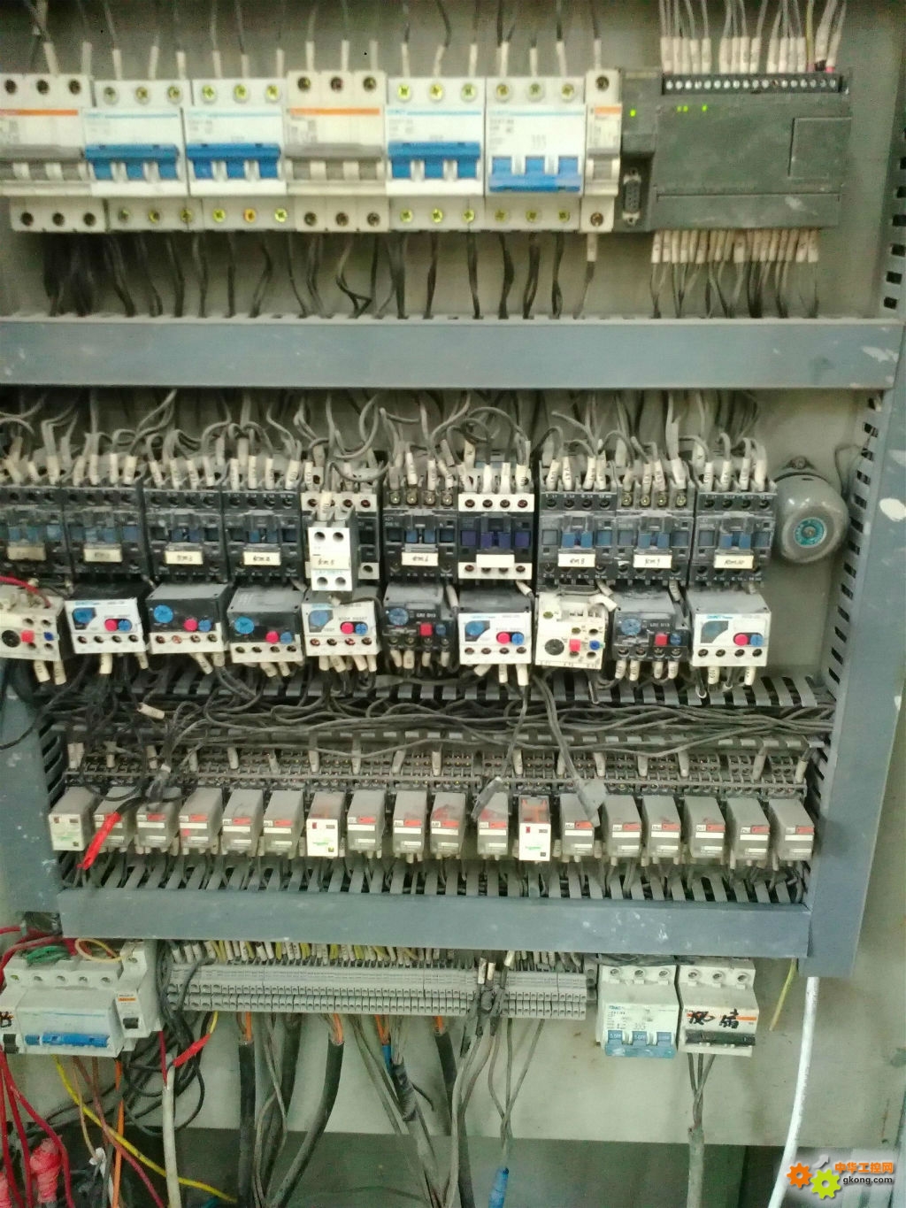

车间一道工序以前是以接近开关为自动信号,好多年都没有用了,都是用的手动,接近开关早已没有踪影,现在又想改成利用光电开关为自动信号,不知道怎么改。。。请大侠出出点子![/

这款光电是继电器输出的,接到S7-200输入端没有问题;

接近开关是三根线,如何利用光电开关的常开常闭触点来达到使用要求,谢谢!

最好选用一体的光电开关,只有三根引线;另一种就是再增加两根线,选用发光和接收是分体的光电开关。

这不简单吗?上面已经写得很清楚了一常开一常闭。

你确定原来就是用的这种接近开关?如果是,请把接近开关的电源正极和输出串接在光电的常开点上,也就是白色和黑色线。

用同样的pnp,no

光电开关上有电路图,对应查下英文就知道了。

接近开关肯定是这个型号,谢谢指点!

是说要利用原有的导线吧,可以结合PLC输入端画一下电路图。
