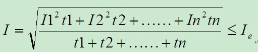

如果电机属于间断型负载,即有的时候负载大一点(大于电机额定负载),而有的时候小一点,那么从电机的允许发热方面考虑,是可以适当超载运行的,只要电机的温度在许可的范围内。
但必须要注意:
1、电机的启动能力是否许可。
2、电机的过载能力是否许可。
3、电机的温度是否在许可范围内。
电机的电流可按均方根计算,见下式:
式中:t=该负载段的运行时间,
     I=该负载段的电流
     Ie=电机额定电流

过载1.2倍时小于20分钟,过载1.5倍小于2分钟,电机最大允许过载不能超2倍小于1分钟,过载2倍以上电机会堵转。

以下是引用想想看在2015/10/21 20:14:44的发言:
非常赞同,就是这个意思。
