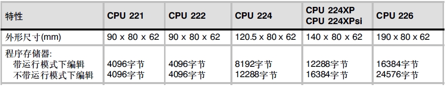

西门子程序存储器分为:带运行模式下编辑和不带运行模式下编辑。不同模式下程序存储器的字节不一样。这是什么意思呢?求教!

带运行模式下编辑指的是PLC在运行状态时可以编辑修改程序,这时程序存储器就要留一部分空间为该功能占用(我估计的)。所以正常使用的空间相对就会小一点。
