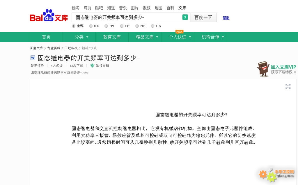

由于设备改造,改造的硬件需要控制24V正极通断,频率是每秒10次,每天有40万次左右吧,由于厂家PLC输出负极控制,我就准备用固态继电器做转换,咨询厂家没给个具体答案,就说几千万次以上,通断电流不会很大,就几毫安,就是不知道寿命会有多长,工作环境还好,温度也不会很高。谢谢

每秒10次,每天40W次。
PLC是晶体管输出的类型的吗?还是继电器输出的类型?
如果将开关信号提供给固态继电器,100毫秒开关一次的频率,对于品牌级别的固态继电器来说,根本就不是问题。
