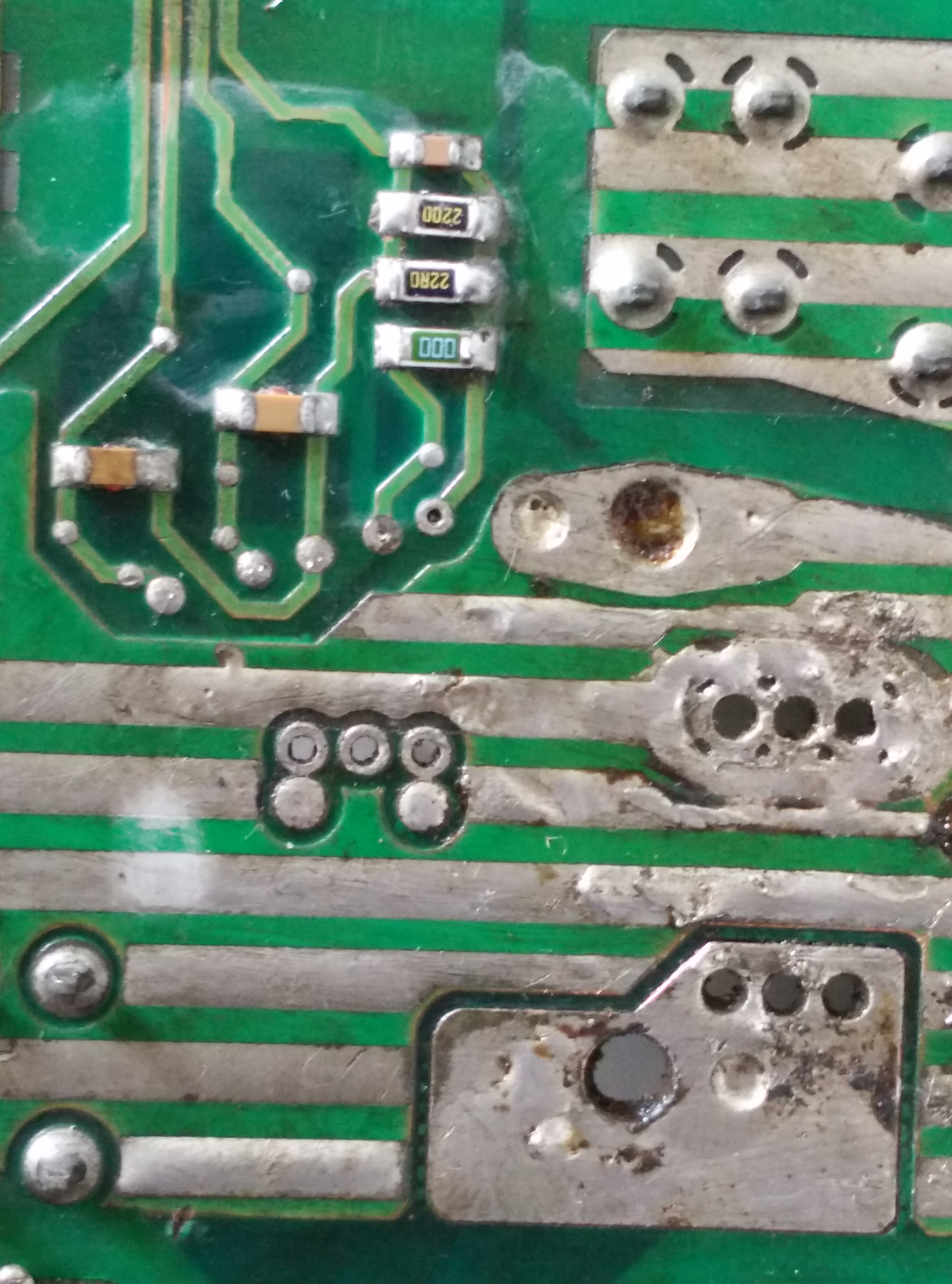

ABB400 22KW互感器出来的电阻有谁知道的。

之前有人修过,现在问题是电流检测偏高,互感器测的是直流电流,出来220欧和22欧并联,不知道是两个22欧,或两个220欧换错了,还是原本就这样。麻烦知道的大神帮忙看一下。

15KW 的模块盖住了看不到,22KW的是否也要拆开模块才能看到?改为22欧姆试一下。

也是模块盖住的,铜片面积比较大,很难拆,试试看吧。
