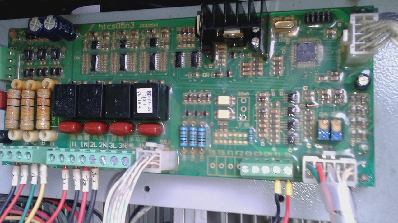

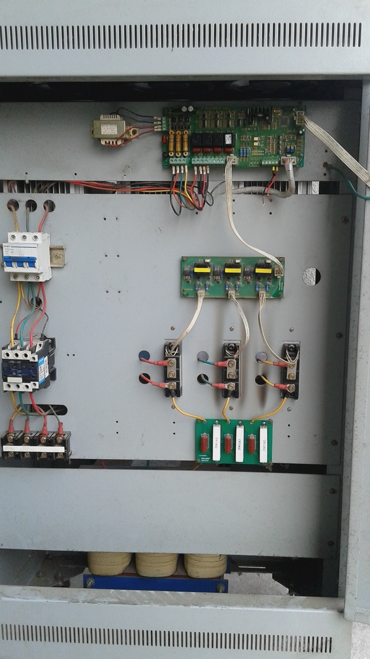

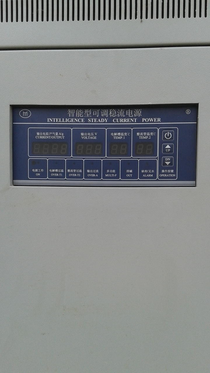

一台二氧化氯消毒剂发生器的稳流可调电源发生故障,主控电路由单片机及模拟数字电路组成,上电后单片机输出个高电位控制主接触器吸合,现在故障症状是单片机输出的高电位时有时无,不报故障,而单片机对缺相,过温等故障检测功能又正常,单片机型号为atmega16a-au,控制面板电源按键不起反应。

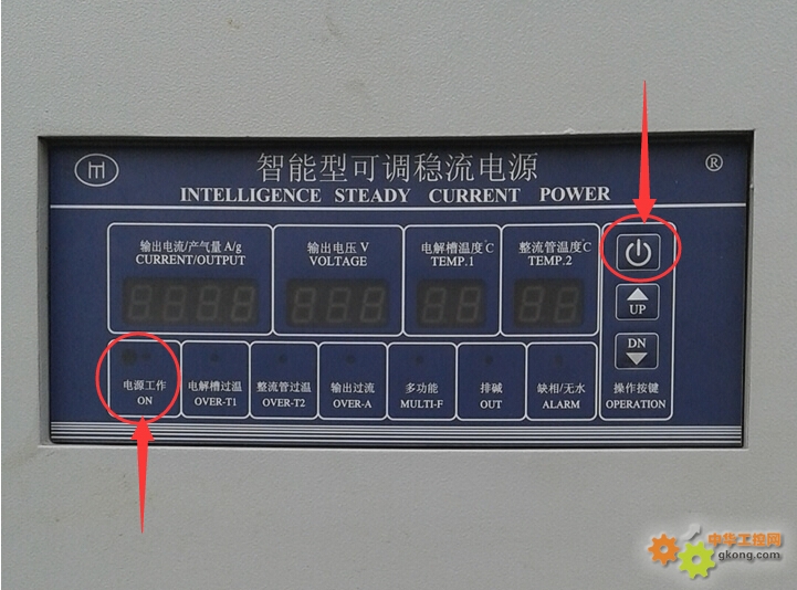

据我对这电源的理解按下右上角的按键,单片机接收一个信号,主电路接触器吸合,面板电源工作灯亮。

先检查基本的开关机能否正常工作先,然后在检查各路传感器的输入是否正常。

测试板上输出继电器1N,1L的驱动电压,看是不是稳定的。继电器性能不良的可能性大。

控制接触器的板载小继电器的线圈有无电压,如果电压正常,1L\1N没有220V的话,把这个小继电器换了吧。这个继电器控制接触器如果用的廉价货的话,触点烧蚀,造成工作时儿正常时儿故障的可能性很高。

启动按键量过是好的,单片机输出一个高电位控制三极管驱动小继电器,再由小继电器控制接触器,现在是单片机输出的高电位时有时无,故障应该在单片机或单片机输入的条件没满足

面板启动按键测过好的,外部传感器只有温度探头一根,短接温度探头端子温度显示超高报警这又说明单片机还是部分能工作的

不接负载试之

把单片机的IO口和之后的三极管之间断开,再测量一下。看是不是后面的三极管出问题,拉低了这个IO口的高电平

单片机不接收运行信号,但对各种故障信号都能做出正确故障报警,电源输出控制脚电位时高时低,搞了4天也没能在硬件上找出毛病,没办法打算另辟蹊径,有没有现成的三相恒流可控硅触发板用来改造一下。
