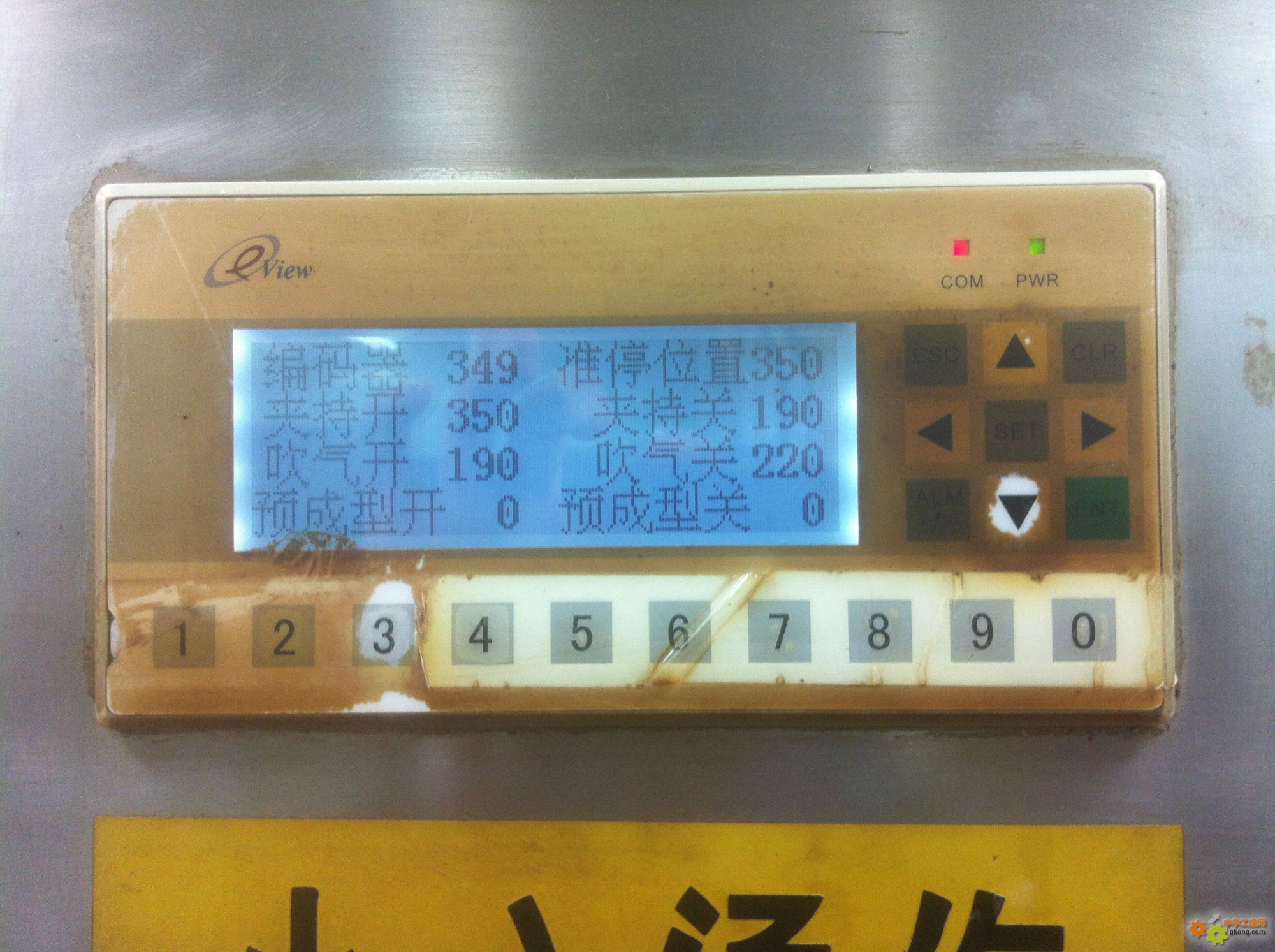

各位大师显示屏上的按键字母是什么意思,怎么设置。谢谢。

你那个是文本,你说的是方向按键边上的是吗?中间的是设定键,绿色的确认键,右上角的清除键,左下角是查看报警键,另一个实在看不清楚,上面说的看的也是很模糊,对不对你试下啊

你是想内部编程还是仅仅是操作面板?ESC返回 SET 设置 CLR 清除 ALM 报警 ENT 确认 箭头不用说了吧。

这的找这个设备的说明书啊,数字键可能会被编程者定义快捷键

估计楼主只是不懂操作而已吧,编程该文本显示屏很麻烦的,需要使用电脑,安装编程软件,然后还要使用编程数据线进行连接才能编程。

如果使用下面数字为快捷键,需要组态好,下载进去。

要用到数字键的话 就要在软件里面组态!

大师面板设置操作怎么设置,请指点。

这是步科的吧
好像现在这个都不产了哦!
直接联系工厂要说明书
