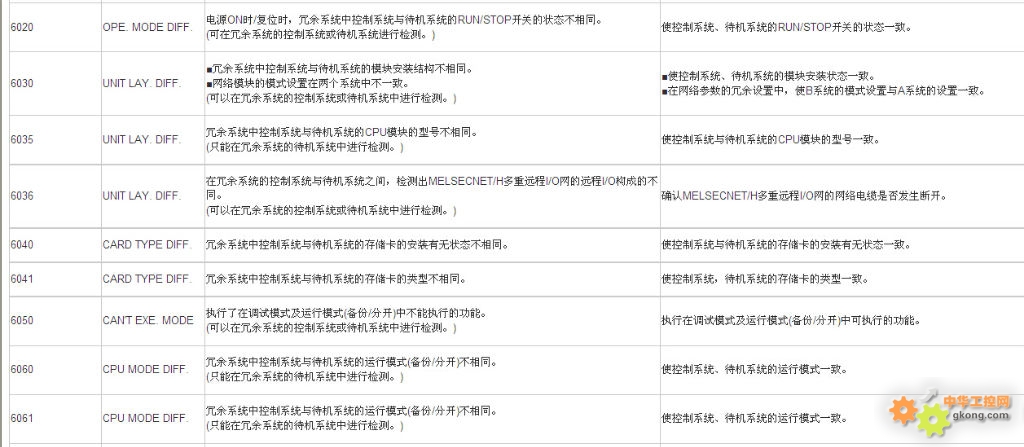

捡了个东西没资料,好像是坏了,不知道是不是没内存,可以写入读不出

一运行故障灯就亮报6042

老款机型了,即使能用,也不稳定了,估计是CPU板有问题了。
度娘只能看到6040和6041的错误,楼主确定是6042吗?
