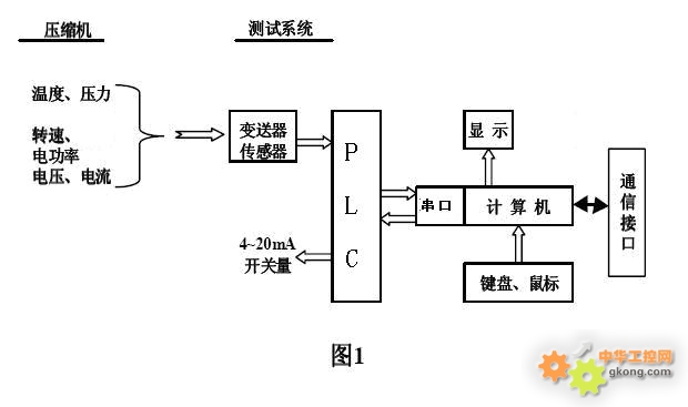

汽车空调压缩机测试系统由RealInfo组态监控软件、三菱PLC、三菱变频器以及温度、湿度、压力变送器等构成。(如图1)

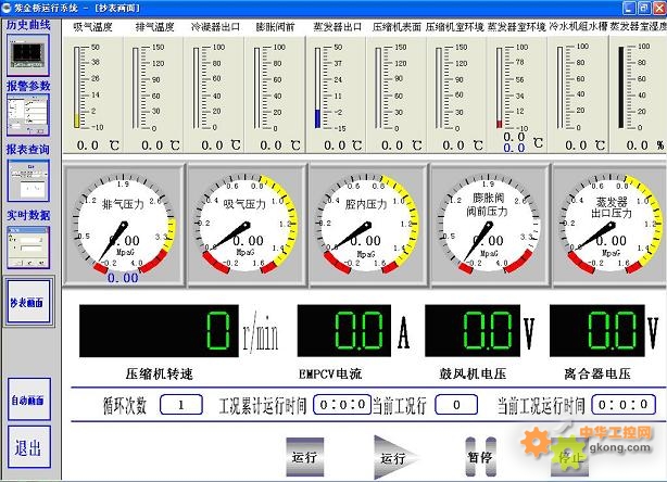

点击“运行”,系统开始进入运行状态,界面自动切换到“抄表画面”,如图3。在“抄表画面”可以监视各个检测点的实时温度、压力、转速、电压、电流等参数,指示仪表还具有预报警和报警的功能,当测量值达到设定的预报警值时,指示仪表的填充色就变成黄色,当测量值达到设定的报警值时,指示仪表的填充色就变成红色。同时还可以统计总循环次数、工况的总运行时间以及当前运行工况和当前工况运行的时间。在“抄表画面”界面也可以暂停和停止工况运行。这里要注意的问题是工况总运行时间和当前工况运行时间的统计。因为工况运行时间运行的控制条件比较多,某些控制条件容易考虑不到而引起时间统计错误,然后还有个分钟和小时的区分,注意进位和清零,比如分钟数统计到了60之后小时数加1,然后分钟数清零,假如不清零的话分钟有可能就显示90分钟等等情况。
图3

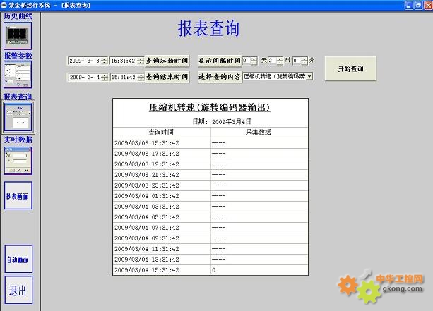

此系统还具有报表查询功能。报表查询可以选择查询的起始时间和结束时间,查询数据在某个时间段内每个数据之间的时间间隔也可以自己设定,然后选择要查询的内容,点击“开始查询”所有查询的数据在报表中显示出来,点击“保存”按钮可以把查询的数据保存起来,如图4。
图4
