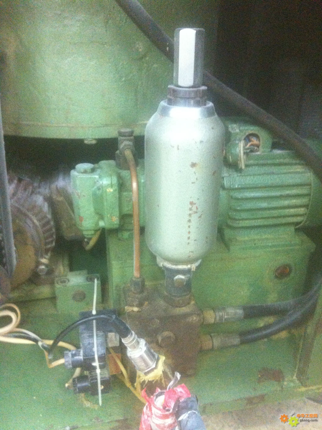

请大师指点,ZP35B(普通液压式)压片机,压片过程中油压不稳定是怎么回事?谢谢。

背压阀调节看看,有可能久了有点卡,拆下打磨或清洁

大师能具体讲一下吗?你讲的我点不懂。谢谢了。

你上个图看是怎样的结构,很多设备油路都大同小异,不知道你的设备油控用的是哪 些

不知道你的油路是否有空气存在,

油路有杂质也会造成压力不稳定。

你好大师请你看图片是这样的油压系统。

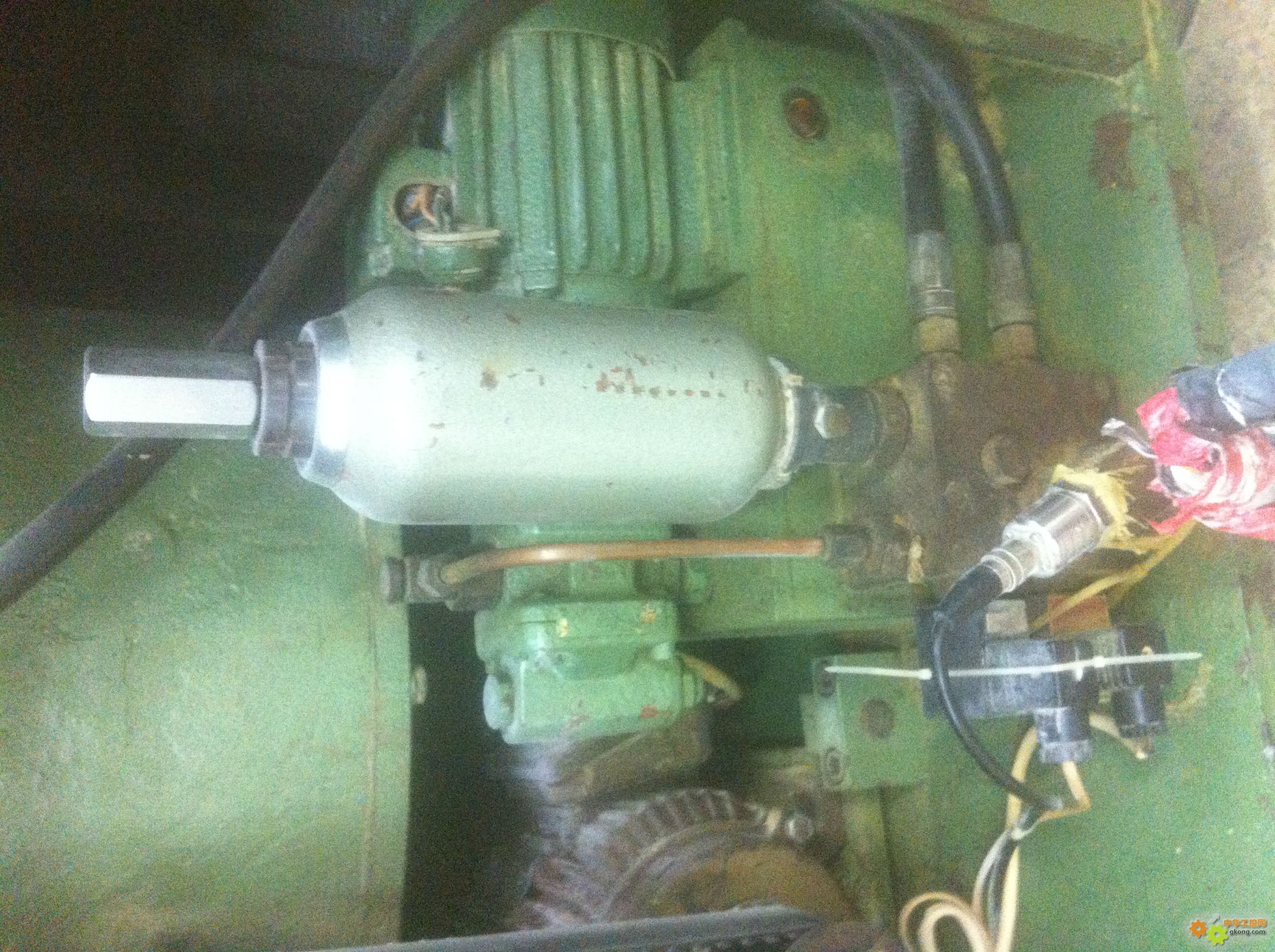

你好大师请你看图片是这样的油压系统。设定60公斤的压力过2小时就升到100公斤,停机泄压后,开机它还升上去,压力控制不了,查不出问题,请大师指点。

请大师们指点是什么问题,油压控制不了,制片过程中设定60公斤他会缓慢上升到100公斤,请大师指点。
