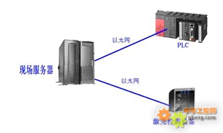

二、系统架构
锁夹检测数据追溯系统与原有的设备检测系统并行运行,两者互不干扰。现场服务器从PLC和锁夹装置采集数据进行存储和显示,等等。

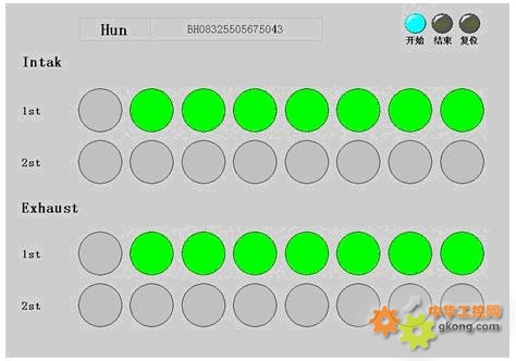

该界面进行实时数据检测的监视,开始测试时“开始”指示灯变绿色,结束测试时“结束”指示灯变橙色,PLC复位后“复位”指示灯变亮灰。
Intak代表进气侧,Exhaust代表排气侧,1st代表第一次检测,2st代表第二次检测。工作流程与现场已有的亮灯方式一致,初始都为暗灰色,合格为绿色,不合格为红色。

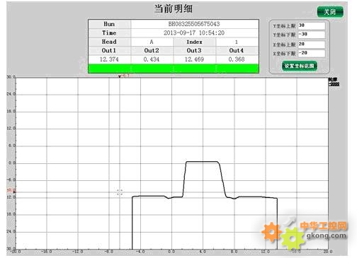

在检测复位之前,都可以点击任意一个亮灯的位置,对当前具体信息和曲线进行查看。可以改变X、Y轴坐标以不同的数值上下限范围显示,同时可以点击鼠标左键拖动一个范围放大显示,点击鼠标右键缩小范围显示。

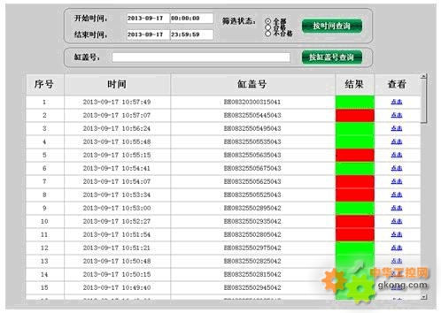

3)历史数据查询
该界面提供查询工件的检测历史功能,分为二种方式:按时间查询,按缸盖号查询。
按时间查询:选择开始时间、结束时间、筛选状态,进行综合查询。
按缸盖号查询:根据输入的缸盖号关键字进行模糊查询。
选择某一个工件的缸盖号记录,点击“查看”栏的“点击”链接,能回溯显示这个工件检测的历史数据。
历史气缸明细数据的显示与实时检测界面的查看方法类似。

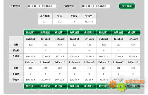

4)历史数据统计
统计查询:对选择的时间范围内的工件整体和每个检测位置进行统计,主要包括工件总数、合格数、不合格数、计算合格率。

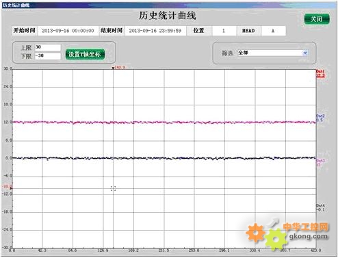

曲线统计:对选择的时间范围内的单位位置的OUT值的分布情况进行统计,绘制成图表形式。可以修改显示的X、Y坐标上下限范围。通过“筛选”下拉选择,显示该Head的4个全部OUT值,或者某个OUT值的分布。
