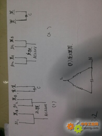

不多说,上图。220电容启动运行的电机。直接换两根线就可以了为什么?

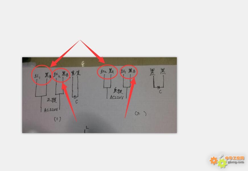

不可能的,上设备实物图吧。
单相的220V交流电源,两根线之间,没有正负极区分的说法,每秒钟两根线之间的正负极轮换50次,甭管你如何对调电源进线的顺序,所以被成为50HZ的交流电源。

还有,怎么红圈里面会自动掉换接线头?里面有自动转换器?

单相电机有两个绕组:一个主绕组工作绕组和一个启动绕组副绕组,副绕组与主绕组之间有一启动电容两者相差90°电工角
。启动绕组由于电容有使电流超前于电压的功能,和主绕组的电流产生相位差并形成旋转磁场,使电机启动。要使电机反转,只要交换两个绕组中的一个绕组的首尾接线就可实现单相电机的反转。

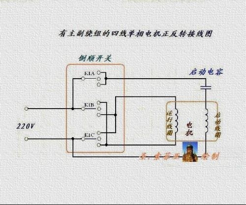

发表于:2015/10/9 10:50:35
如图所示,单相电动机正反转接法:

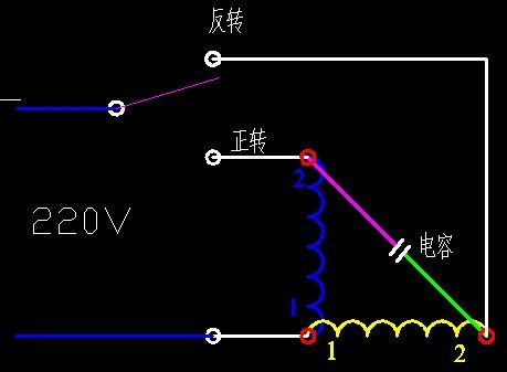

发表于:2015/10/9 10:55:26
还可以这样:
