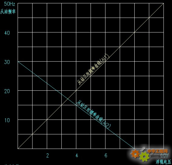

想问一下 变频器能不能反逻辑控制 比如 当水管温度高时  变频器频率加大  那么现在我想反着控制 就是温度高时  变频器频率减小  那位 可以讲一下  而且这两种控制可以切换

没那么麻烦,直接定义(输入)电压--(输出)频率曲线,将其定义你所需要的即可,大多数产品都具备此功能(见下图):

变频器都有PID给定设置,可以定义正作用或负作用来满足你的实际需要。当反馈信号大于给定信号可以定义为负作用,温度一般都是定义为负作用

变频器有这个功能,选择负特性应该可以

呵呵;用PID功能的话,参数里有正逻辑与负逻辑可以选择;

正反逻辑控制可选择。这是变频器自带的功能。也可以人为的手动转换,把给定与反馈端口互换实现反逻辑控制。

PID控制功能、有正反馈与负反馈
