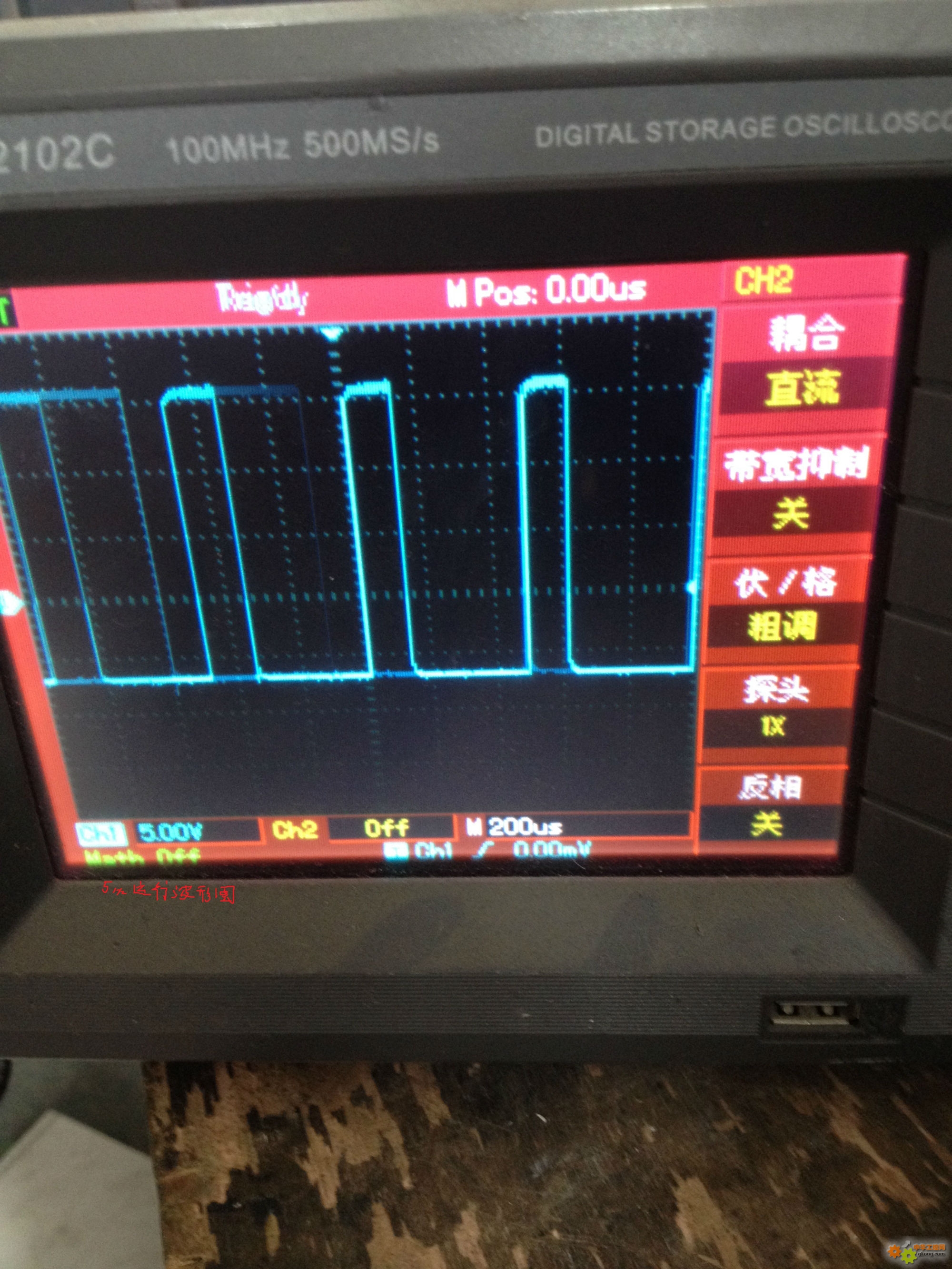

此机采用光耦923作为驱动,屏蔽方法很简单
方法1:主板CN18接口装1个10K的电阻。
  2:将驱动板上的接口CN16 2,3脚进行短接。
以上是屏蔽OH报警。
  3:驱动板接口CN14接交流380V。
  4:驱动板接口CN11接直流530V,1脚为负,3脚为正。
如果不接530V,上电运行将会无频率显示。
此机驱动电路静态电压为-5.6V左右,运行动态电压为7.8V左右。
下图是驱动波形图:
以上是经过实验的方法,如有不妥之处,欢迎指正。谢谢
