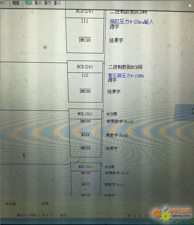

量程是0-500公斤的压力传感器请问要怎么编程....求大神指点.

PLC是欧姆龙C200HG

呵呵;你需要配C200H-AD001/AD002等这些模块;
传感器输出模拟量是电压还是电流信号先搞清先;

回复 #2楼 ZCMY
您说的都有,就是搞不懂为什么一个乘以244一个乘以976..
请问这是根据什么数值来判断乘数的呢?

回复 #2楼 ZCMY
627
30854039
文章数:14
历史总积分:627
注册时间:2015/10/4
发表于:2015/10/4 20:42:02
回复 #2楼 ZCMY
被这个问题搞了很久了,能帮我解答下吗?谢谢了

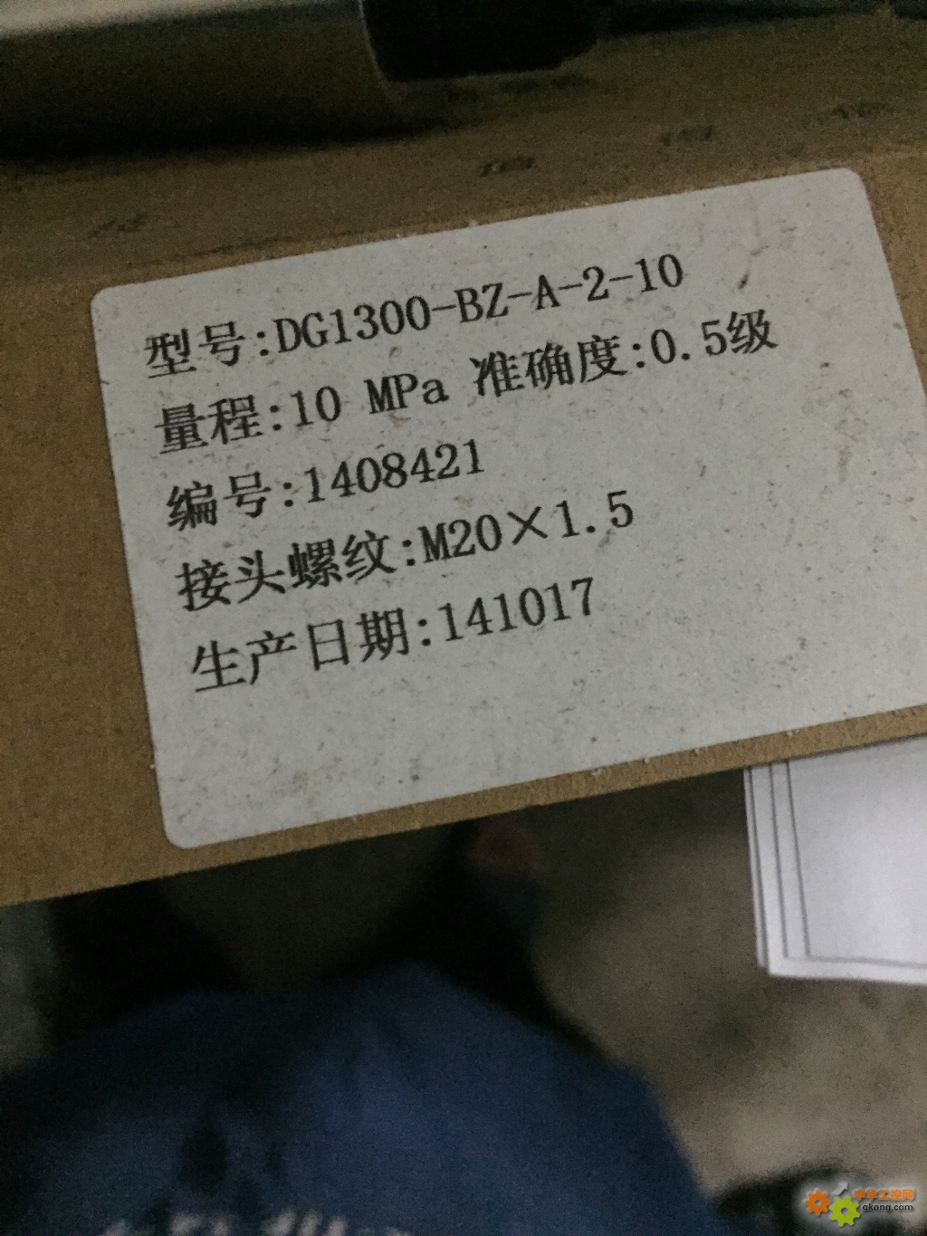

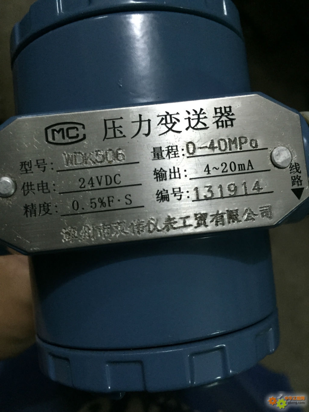

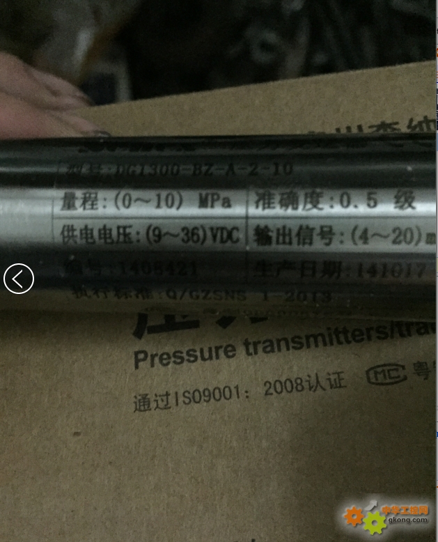

请把二个压力传感器铭牌贴上;

发表于:2015/10/4 21:23:00
回复 #6楼 ZCMY
这是第二个的

发表于:2015/10/4 21:30:22
回复 #6楼 ZCMY
刚发错了这才是第二个的10MPa   第一个是40MPa的

发表于:2015/10/4 21:56:42
呵呵;二个量程差了四倍,所以程序中运算的数值也差4倍,很正常呀;
