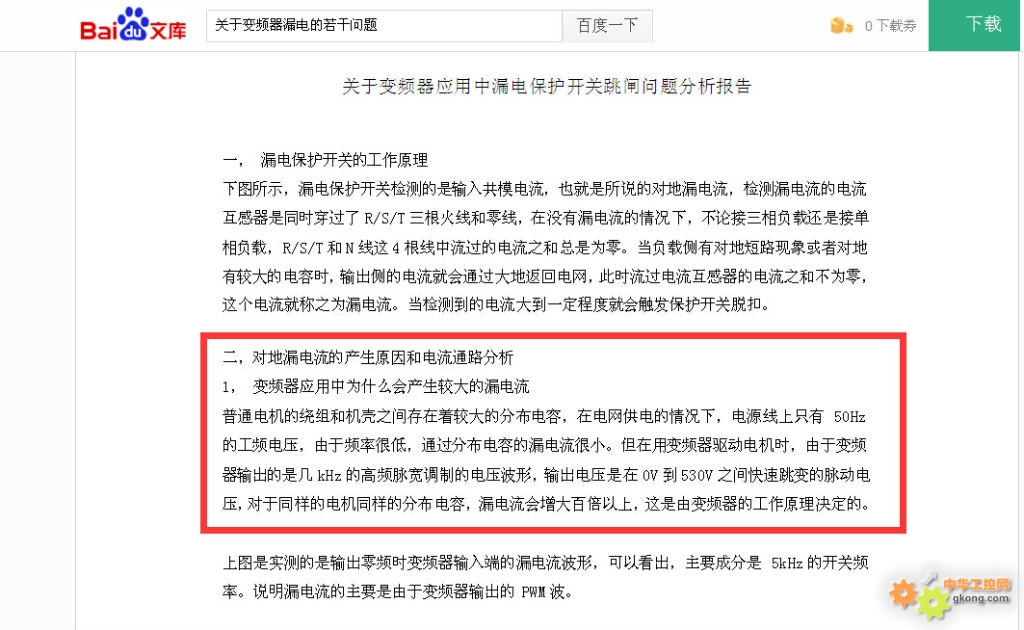

关于变频器为什么会导致马达漏电,为什么马达使用工频380V拖动不会漏电,但是使用了变频器用380V拖动会导致漏电开关跳闸呢?
请记住,度娘是万能的,参看度娘给出的解释,红色方框部分:

我理解的变频器漏电主要是来自变频器输出的高次谐波对地(设备金属外壳)放电导致的漏电。这样就会使电源漏电保护开关动作。
可以这样理解变频器的输出电压,尽管它的基波是AC380V,但是高次谐波就会有1000V以上了。一个设备的对地绝缘如果是30M欧姆,那么,对地的漏电流也要超过了30mA。所以,漏保就会动作。
有变频器的系统,漏保应该装300mA动作的即可。但这样就保护不了人了。只能保护设备。所以,有变频器的系统,外壳可靠的接地是必须的。
