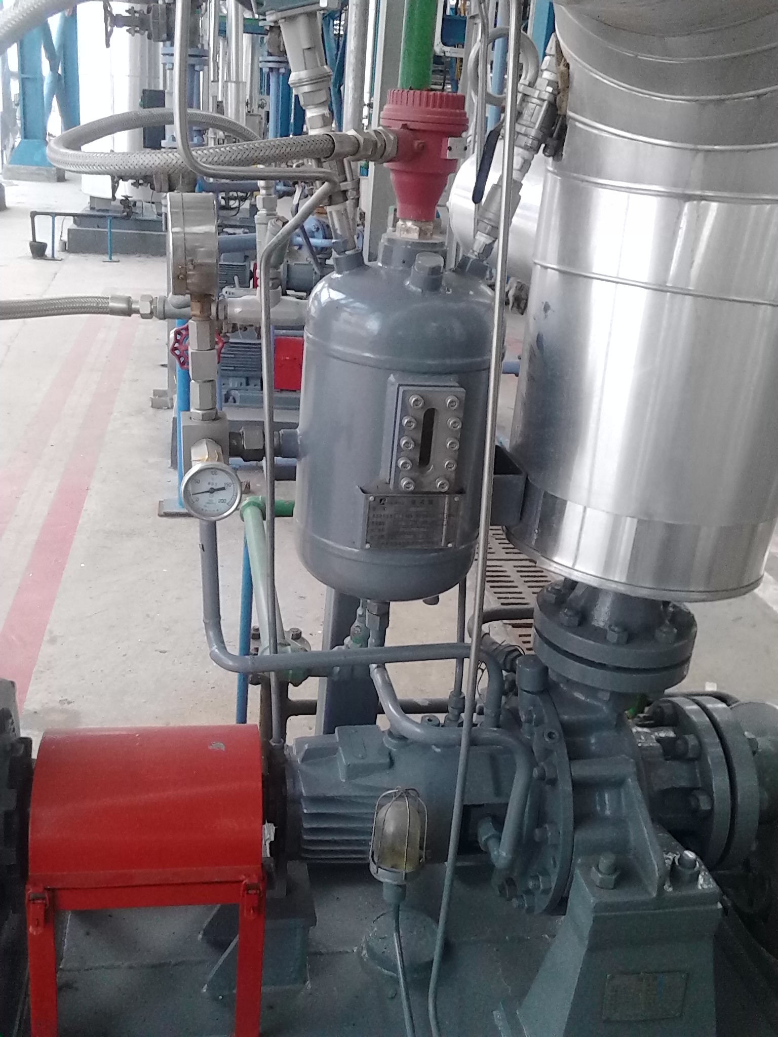

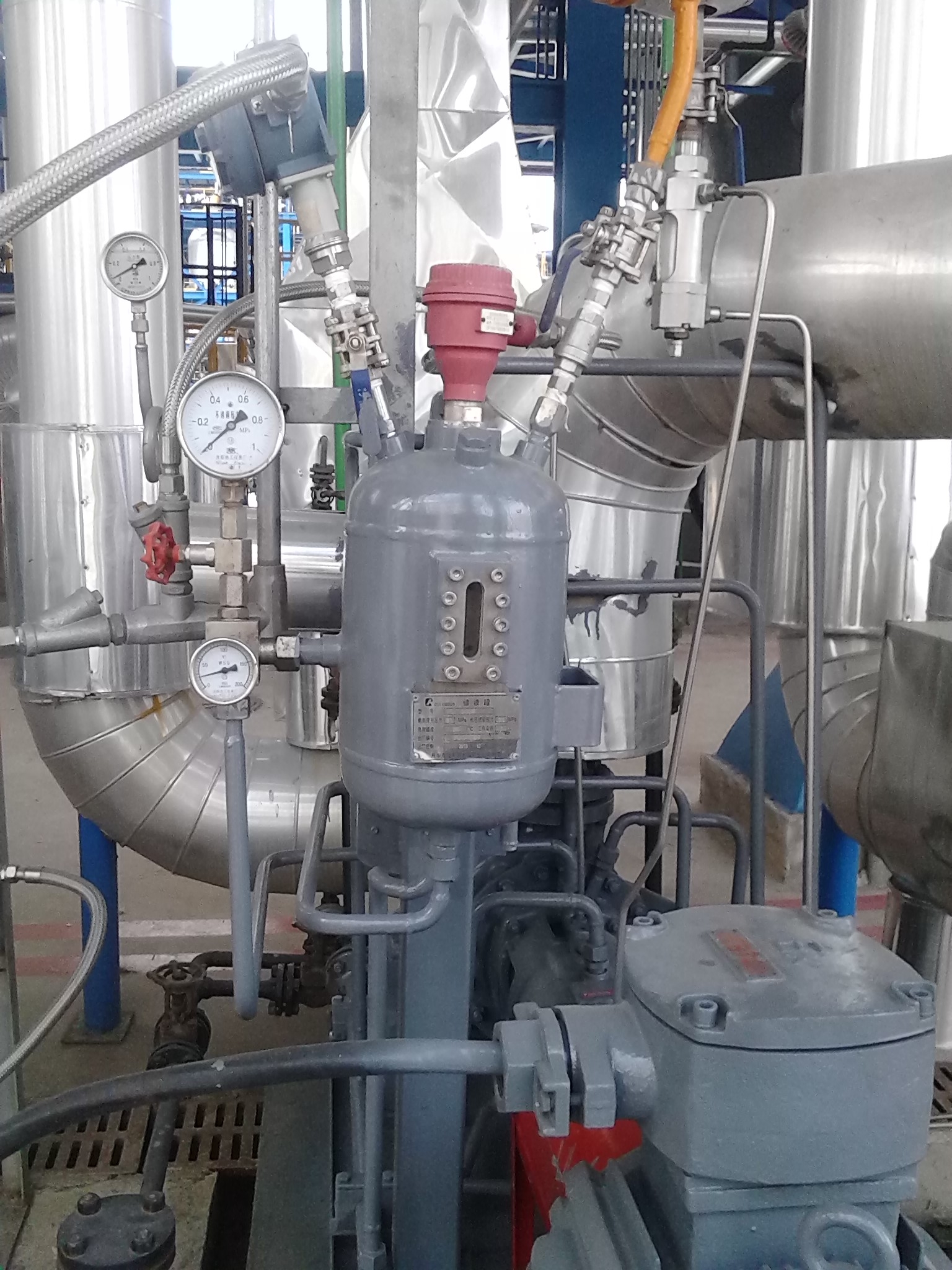

加压泵的轴承使用油封一来可润滑轴承,二可用加压油对轴承密封形成一个微正压差,减少密封面的压力,延长寿命,保证安全
油封储罐是一压力容器为确保运行安全设有液位高低报警、高压报警、温度报警等联锁措施
