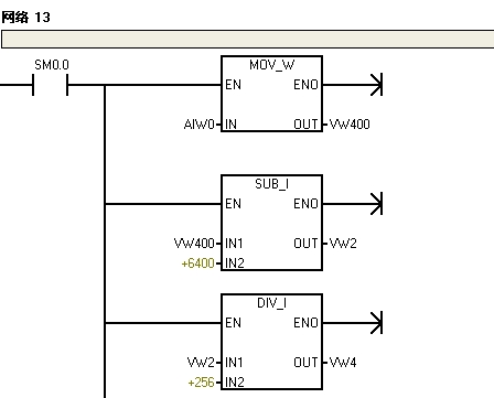

扩展模拟量模块上显示温度,显示在人机界面上,这样转换对吗?

用模拟量扩展模块,经温度变送器,显示0-100°的温度,显示在人机界面上(读取VW4),这样的程序对吗?不明白!好像数值不太准确呀!

除以32000,再乘以100,就是实时温度值,人机面设有几位小数,再乘以10的几次方。
