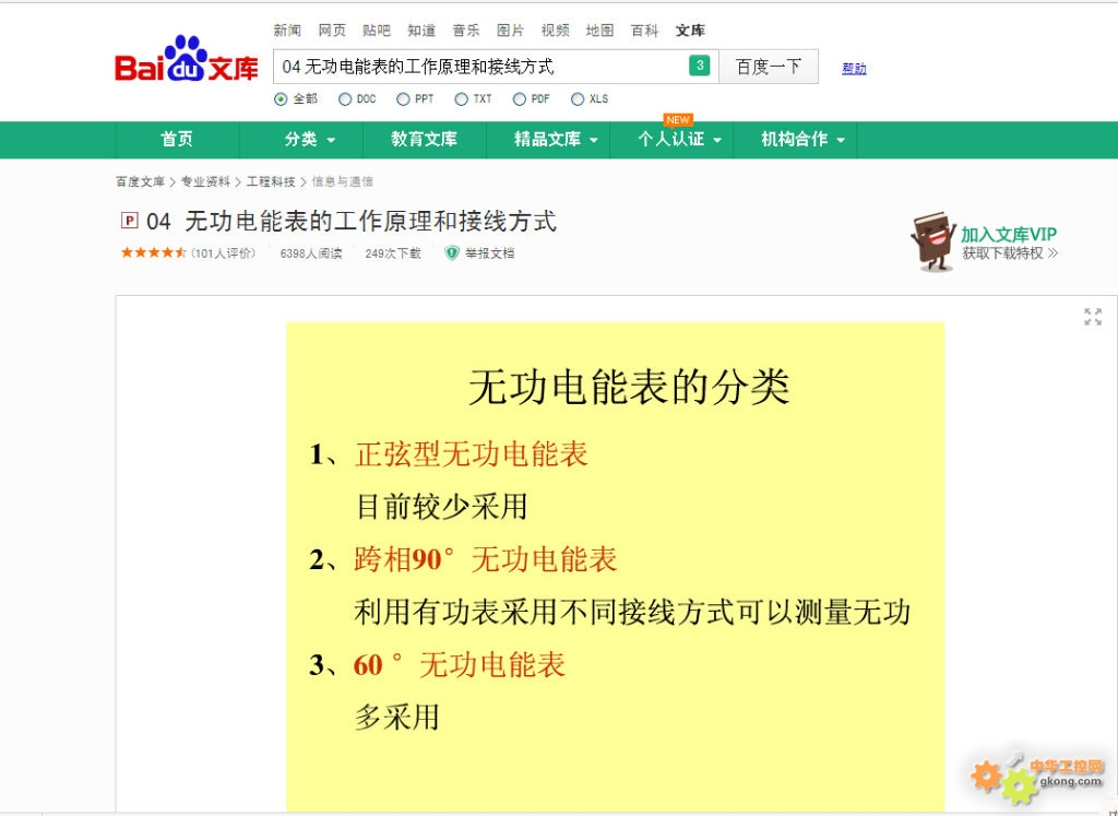

看论坛一变频器电流帖子,有坛友说万用表测不出谐波电流,忽然想到这计量电能的电表能计量出谐波电能么?

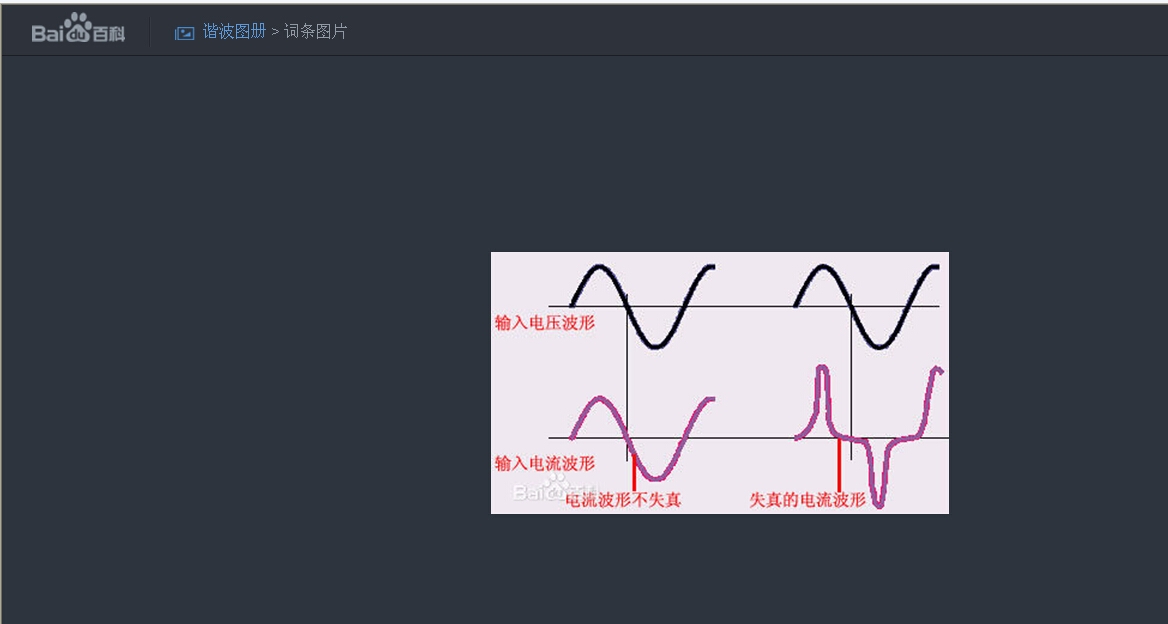

呵呵,楼主询问这个问题之前,还是先弄懂什么叫“谐波”吧。
“谐波”指的是电流或者电压的的波形失真的情况,而电能表的作用就是记录电能的总流通情况,从这个解释可以看出,即使电路中存在谐波,只是电能的流通量稍微变化了而已,电能表并不是示波器,不懂电路中是否存在谐波的。

谐波也被叠加到基波里一块算了。

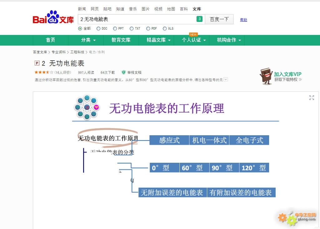

无功电能表原理太复杂了,我也不太懂,反正机械表和电子表都能进行计量。
http://wenku.baidu.com/link?url=Uo9pwel83XOnpyOFpKjYwHiNdjjn1hhB4pxO57WGfOHJn_kYaZfkdSxC4zct0-dICIf4uj7oLByv-IkC_g9kUd1HJuRZcHWuz4puuZXurmi
