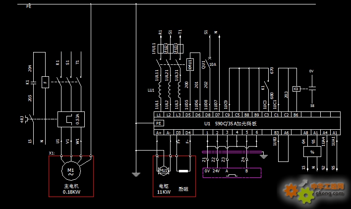

分享下590C自流调速器

左边那个标注:主电机,是散热的风机马达吗?给主直流马达散热的对吗?

回复 #1楼 cfg168
是的,直流电机的冷却风机!

现在都用590P了c的都很少用了呀 不过也是不错的分享

在某些行业还是不少的!
