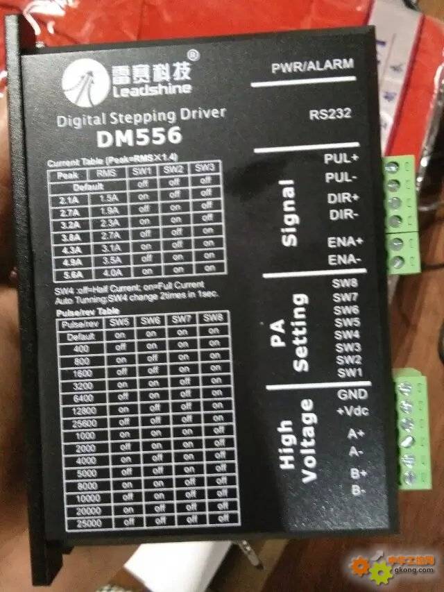

上面的细分 400 800 如果步进电机是1.8度的步进电机 是不是200脉冲一圈 如果400细分是不是就是80000脉冲一圈呀 这个具体怎么计算的。

呵呵;400就是400个脉冲/圈;

是这样呀 这个是有点3不一样是吗 之前说细分后的数要和360度除步距角度的数 不是这样吗

上面标的不是细分吧,应该是脉冲数吧

这个标的是脉冲数,详细说明书你可以去他网站下载……

这种不用考虑细分了,直接对应多少脉冲一圈

400细分就是400个脉冲一圈,多少细分就对应多少脉冲,别想得太复杂了
