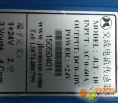

s7-200配 模拟量(电流互感器)无法实现,请教了

怎么无法实现?

对应PLC为DC0~10V输入不要搞错

不明白你的意思 互感器出来的电流信号 需要经过变送器在处理一下 处理成4-20的ma信号 或者是0-10的电压信号plc 才能够进行采集啊 不知道你说的实现不了是什么意思啊

AI模块上有拨动开关,选择输入类型。

要的是电压型的输入点,是不是定义的电压输入,电压输入是多少,在PLC中读取的数值是多少,有图么?

这个很方便的呀,你直接接到模拟量的输入就行呢、很方便的呀10V对应就是60A你写断程序就行了。。。。。

组态中硬件里的通道信号类型选对了么
