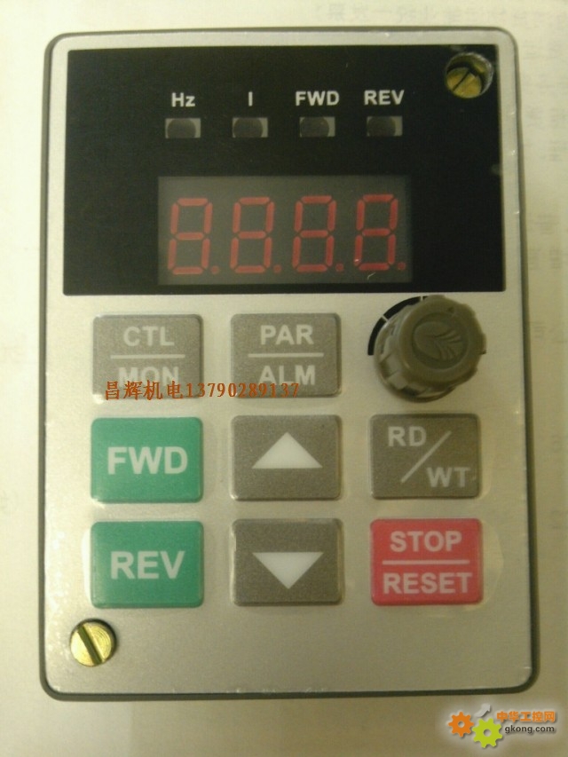

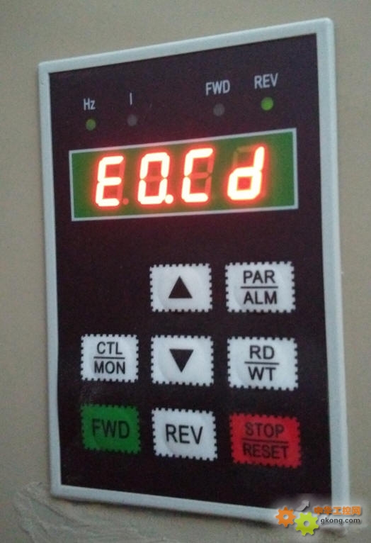

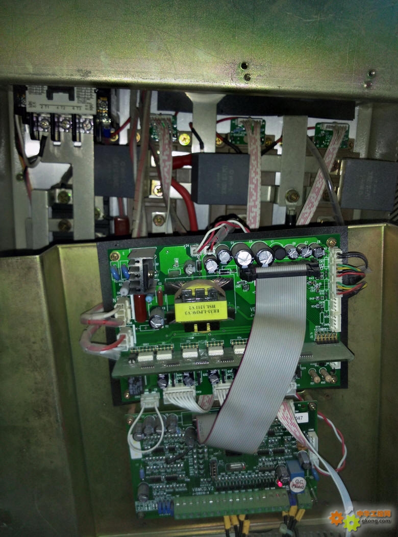

这是最近维修遇到的一个变频器,无任何资料,盒子上和内部无任何标识。
请经历多的高手给看看,到底是什么牌子。

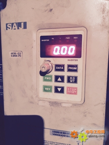

有可能是三晶的,和故障变频器面板有一个键标识相同。

和科姆龙更像了,呵呵,接近真身了。

维修你要管他什么牌子,看代码一般是过流。山寨仿,抄,换马甲的成百上千了种

这个变频器确实不咋地,柜子上标示70A电流,带工频运行时55A的负载,居然会报oc停机.这时实测变频输出电流最高值为100A,电压降低到二百多伏。感觉是驱动设计有问题,很像驱动不足。具体这台情况是停机报oc,op,怀疑设置不当。
