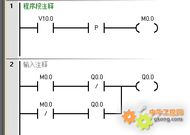

我这样做为什么不行?
触摸屏里面组态了V10.0按钮,硬件连接肯定好的,能够看到V10.0接通,可就是没有输出。
大家对于这类触摸屏单按钮控制输出,怎么做的呢?

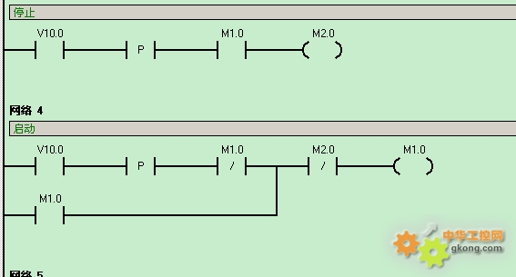

我一般是这样用

没锁住呗

已经可以了,程序中还有个复位忘了,晕了

那估计是其它地方还有Q0.0的输出 两个冲突 取了后面的Q0.0状态

这种电路开关很不灵敏,不好用。
我喜欢用加一指令来做单按钮,当按下数据大于一,清零。=1置位。
