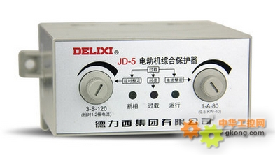

这个和热过载保护器哪个可靠性高?

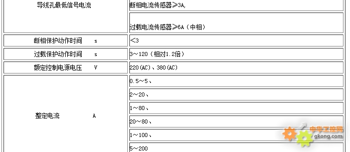

延时整定 调多少秒合适?电流整定 究竟选择电机额定电流的1.05倍还是1.2倍啊?

这个同热继电器比,我认为应该是这个可靠性高点。

这个更好用,保护动作时间可以设定。

几秒合适啊?电流设为额定电流的1.2倍?

它这个东西刻度是非线性的,要根据情况,待其动作后,再适当调大一点即可。不要局限于刻度。

建议整定电流值为马达额定电流值的1.05倍。
综保效果好,热继效果差,但是如果一个控制柜有三五十台马达需要驱动,需要安装三五十个接触器的话,那就是三五十个综合保护器了。
假设热继电器需要¥30一个,而综保需要¥150一个。那么30个马达单单计算保护零部件的总费用:
30*30=900,30*150=4500。
对于对控制柜的成本斤斤计较的客户,你想设备厂家的老板会做赔本的生意吗?

按理说,电机额定多少,就设多少。但是有些电机启动时间过长,所以会设置的大一点。
1.2倍已经属于过载,如果设1.2倍并不安全。
根据二楼提供的图,过载保护应该是反时限的。

保护时间建议设为120S,调至最大。
电流就设为额定。
