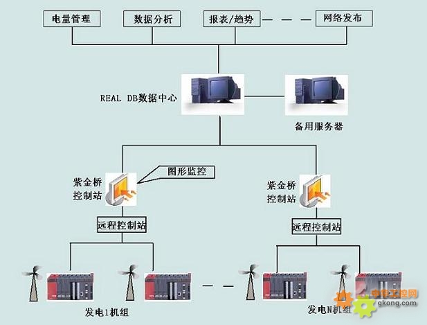

二、系统构成
1、风力发电配电系统
2、风力发电机组系统
3、风力发电电能传输系统
系统功能
1、数据采集:系统远程控制站可提取PLC采集到的数据,包括风速、风向及与此相关的空气压力、空气温度和空气湿度,轴转速,系统运行时间和其他相关数据,并保存历史。这部分工作主要在控制站完成。
2、图形界面:系统对采集到的数据进行实时显示。显示方式有图形界面,曲线,报表,数字值等形式,界面直观,操作简单,不同机组采用树形导航切换。图形界面在控制站和中心服务器都得以实现。
3、报警系统:系统能够及时显示风电机组运行过程中发生的故障,包括故障前的预警,系统可显示故障的发生时间及故障类型,通过声音、图像以及短信邮件等形式快速反馈到管理人员,以便及时处理及消除故障,保证风电机组的安全和持续运行。
4、故障处理:系统提供故障处理机制,通过预先设置处理办法,解决一些容易出现的常规问题,例如当电压超标的情况下,系统自动开启变压装置,当调节到正常值后,变压装置自动关闭。在显示故障时,能显示出故障的类型及发生时间,并提供多种的提示方式。
5、设备管理:系统除了可以对各个风电机组的运行状态进行数据显示,还可以对设备进行操作,如开停机组、手/自动控制以及大/小发电机工作等情况,通过各个风电机组的状态了解整个风电场的运行情况。
6、电力管理:系统能够对风电机组实现集中控制。并对发电电力进行监控,发电时间,累计发电等,值班员在集中控制室内,只需对标明某种功能的相应键进行操作,就能对下位机进行改变设置状态和对其实施控制。如开机、停机和左右调向等。该操作同时具有权限管理,以保证整个风电场的运行安全。
7、动态增加机组:系统提供动态增加机组功能,真正实现运行时动态增加、修改、删除风电机组,极大的提高了系统监控的运行的连续性和稳定性。动态增加机组需要具有操作权限的人方可操作。
