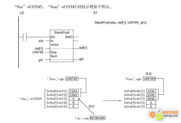

请问下欧姆龙的指令StackPush的用法和注意事项

引脚定义:

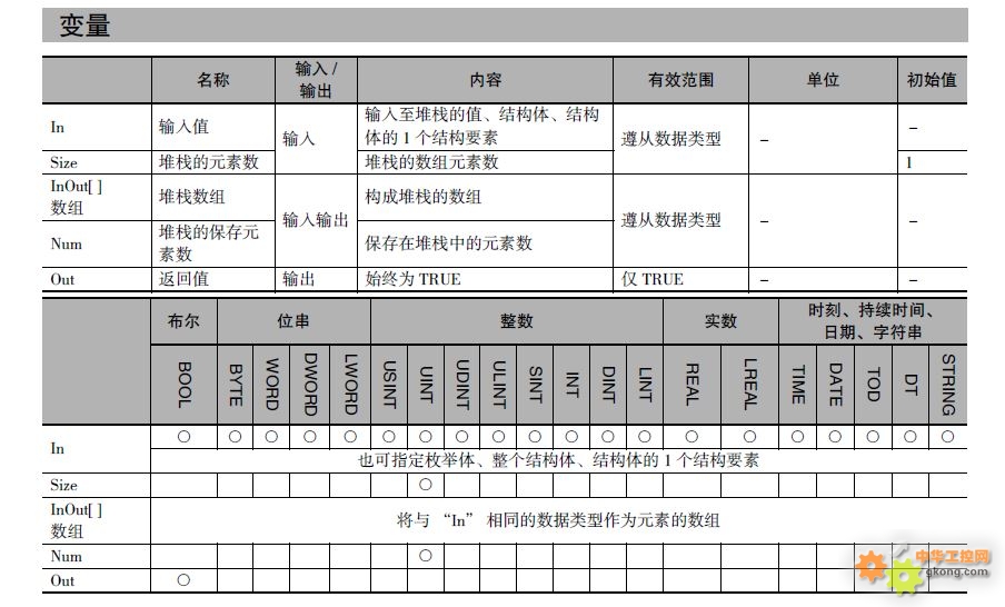

使用示例:

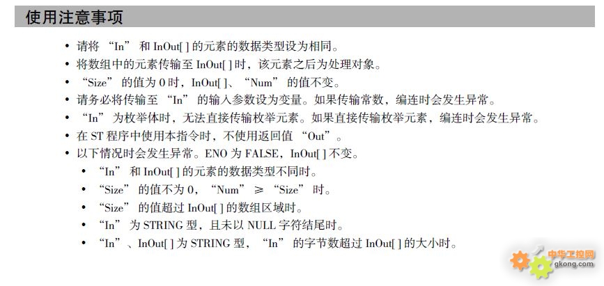

注意事项:
