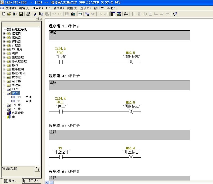

如图:在OB1中写了100多程序段,现在想把程序段3到程序段100剪贴到刚建立的FC2中,使用全选——剪贴——粘贴不行,不知道怎样操作?

发表于:2015/9/23 17:26:02
我试了下复制也不行哦

发表于:2015/9/23 21:32:42
转成语句表再复制过去

发表于:2015/9/23 21:38:32
用博涂完全没问题,刚刚试了的

发表于:2015/9/24 8:38:15
wuyang750
在
2015/9/23 21:32:42
转成语句表再复制过去
转成语句表与梯形图一样的,一次只能剪贴或者拷贝一个程序段。但我坚信应该可以一次性多程序段复制或者剪贴,不然太说不过去了。
不过,记得三年前使用博图,那个软件不提供撤销功能,错了,不能退回去,当时我确实醉了。

发表于:2015/9/24 17:23:24
现在可以全选——剪贴(拷贝)——粘贴,将全部程序段搬移到其他地方。
如何在大量程序段中选取连续的多个部分程序段搬移还是找不到直接方法,只得全部搬移后再一个个删除了。
