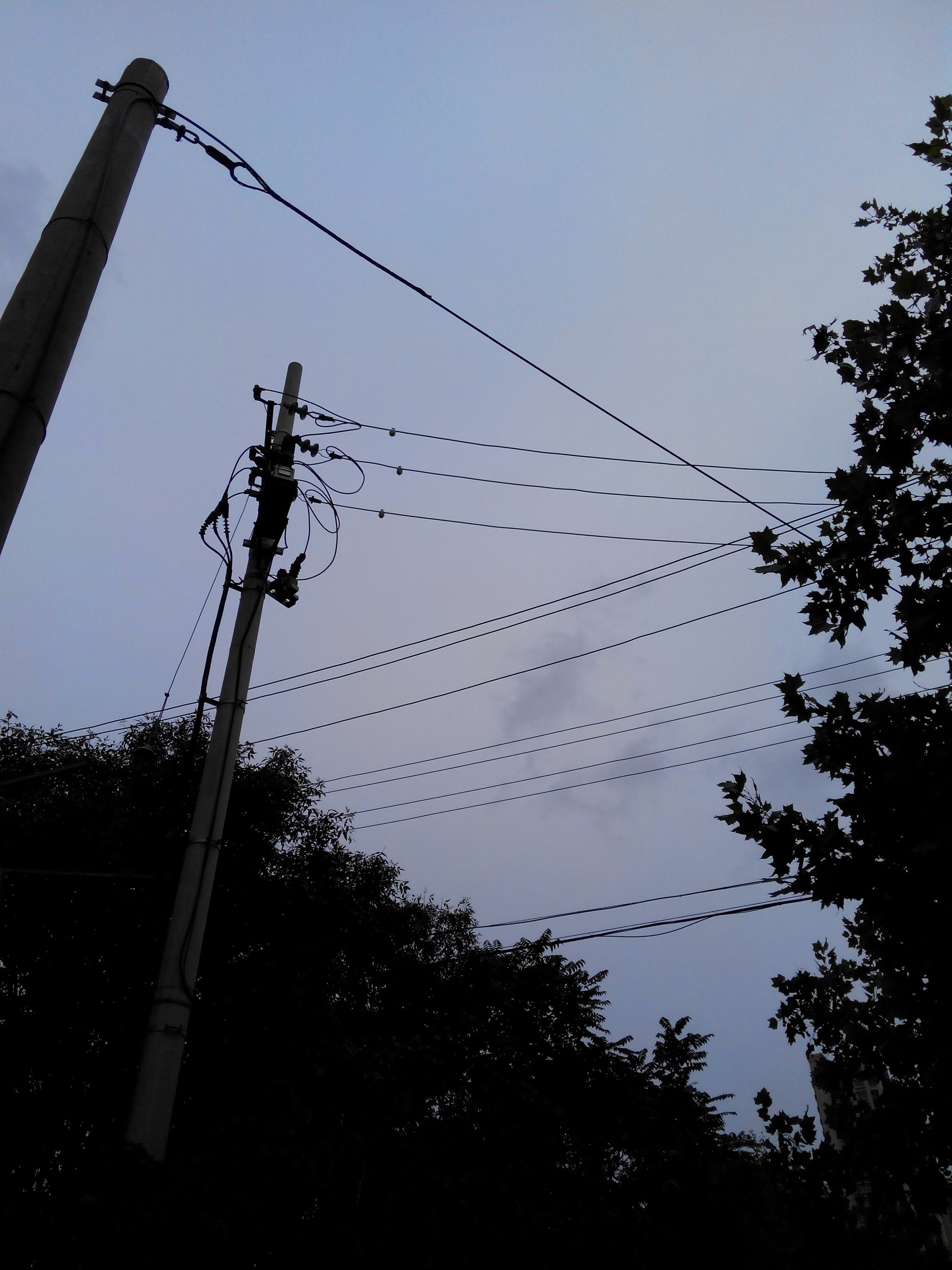

请教老师10千伏线杆上,线上这三个点是做什么用的

发表于:2015/9/23 15:26:20
雷击指示器

发表于:2015/9/23 15:53:41
回复 #1楼 chsdqw2008
谢谢,不知道是什么原理,遭雷击会发光吗?

发表于:2015/9/23 15:57:08
不是减震锤就是指示器。

发表于:2015/9/23 15:58:21
谢谢1楼老师,现已百度到:雷击指示器安装在高压杆塔上,用于指示是否有雷击杆塔。当雷击杆塔后,数个高亮发光器件闪烁24小时以上,之后自动熄灭,为维修人员寻找故障点赢得时间。

发表于:2015/9/23 16:01:11
回复 #6楼 dongguandcr
谢谢,是雷击指示器,不好意思照片拍的不好
