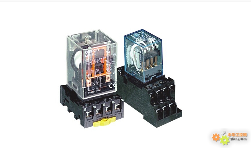

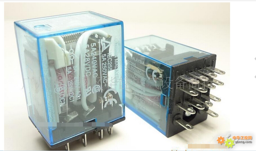

发表于:2015/9/23 14:06:15
下图的中间继电器不是4组动作触点是什么?常开常闭都是有的呀。

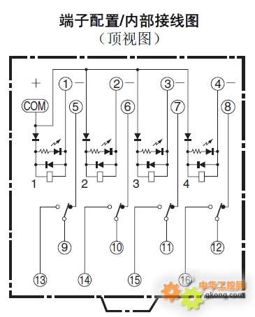

发表于:2015/9/23 14:23:30
有搭载4个c接点的终端继电器
即4个一开一闭触点
G6B-4CB

发表于:2015/9/23 15:15:45
回复 #1楼 zhyi0214
嗯 看了下选型手册 好像是只有常开的。

以下是引用cfg1682015/9/23 14:06:15的发言:
赞同  这种4常开4常闭  我们经常用
