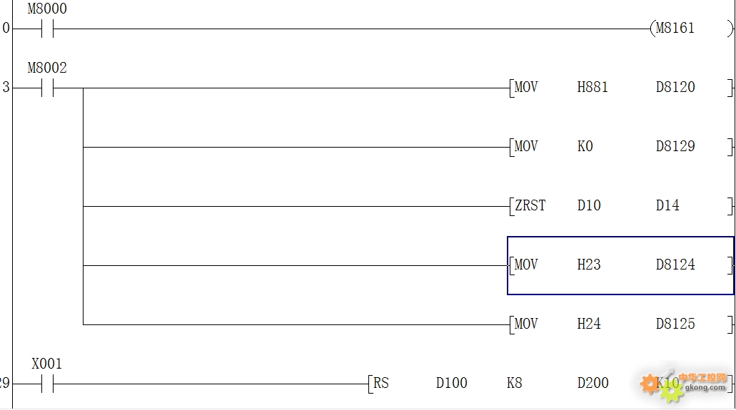

手头上有FX1S,和fx1n-232bd,用usb转串口线将232bd和电脑连起来了。试了很多个程序,都不能进行通信。具体的表现是:电脑上用的串口调试助手,从电脑向PLC发数据的时候,232bd上的RX+的灯一直闪烁,可是PLC程序里面读不到数据。通过plc程序控制PLC向电脑发送数据时,232bd上的TX+的灯不闪烁,且串口助手也收不到数据。请问大神们,我该怎么调试,才能找到问题和解决问题。多谢了

D8120给的指为H881,电脑串口调试助手设置的波特率为9600,1位停止位,无奇偶校验,数据长度为8位,串口号选的应该是没错的,不然电脑发送数据时,232bd上的RX+的灯也不会一直闪烁了吧?

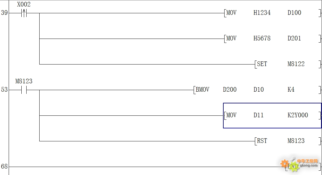

回复 #3楼 szhenlong
我的程序是这样的

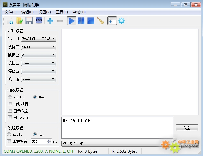

回复 #3楼 szhenlong
串口调试助手的设置是这样的
