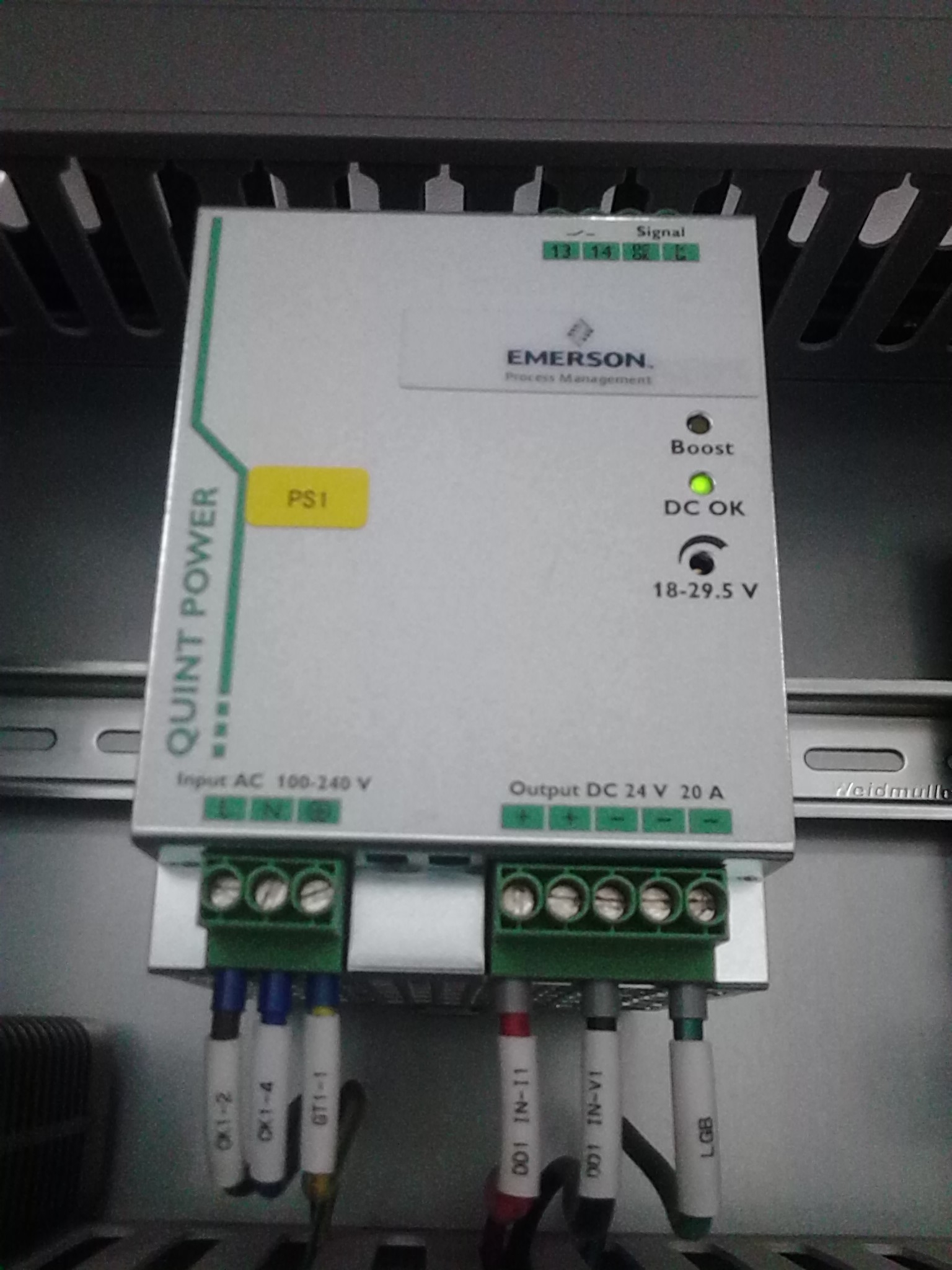

今巡检一生产装置DCS系统,听一控制柜嘶嘶的声音,如同高压输电线底下听到的嘶嘶放电声。
逐一排查发现声音出在一稳压电源处,此系统很新,只有半年运行时间,那这电源那里出了问题?

EMERSON的开关电源,高档货,500W的;
运行时有一点声音是正常的;

500W的电源,肯定有散热风扇进行强制散热的,看一下是不是风扇转轴润滑不良的缘故另外要使用万用表测量输入输出是否正常。
建议不要轻易拆卸注油润滑,直接联系代理商进行质量保证。

负载是否满载?轻载或者空载,会导致电源工作在断续工作模式,有点声音也是正常的。二看输入电源是否偏高,输入偏高,导致占空比比较小也会有声音

是不是高频变压器

装置没开车,但系统已经现场仪表一直处于通电运行状态,应该是正常负载,估计也就在电源的50%左右。

感觉像电感线圈的啸叫声,但不确定。

周围几个没有声音,就这一个有,而且比较明显。

应该是负载较大引起的,报警灯没有亮,表明没有故障!

排查下。把输出切断,看下还有没有。
