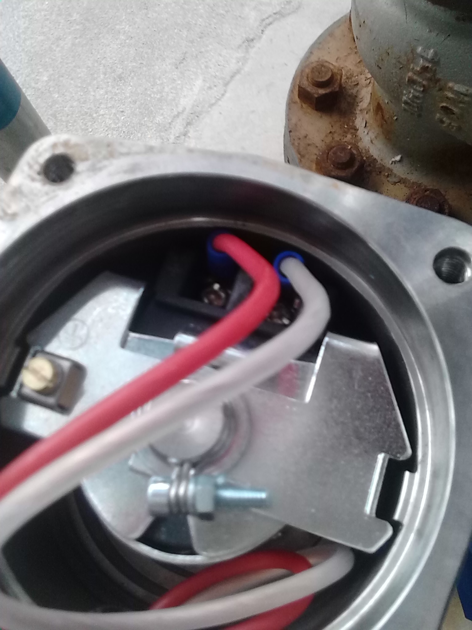

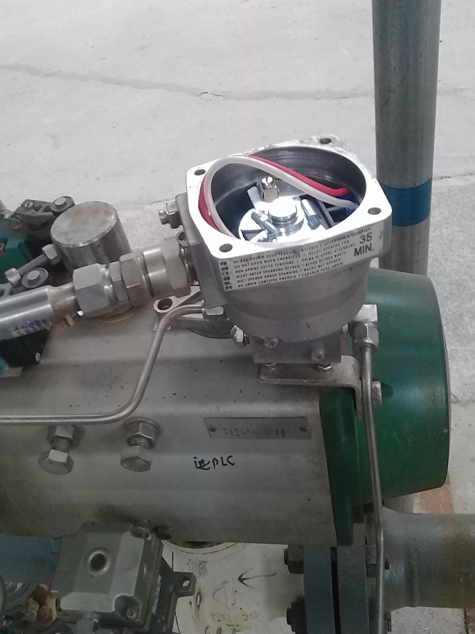

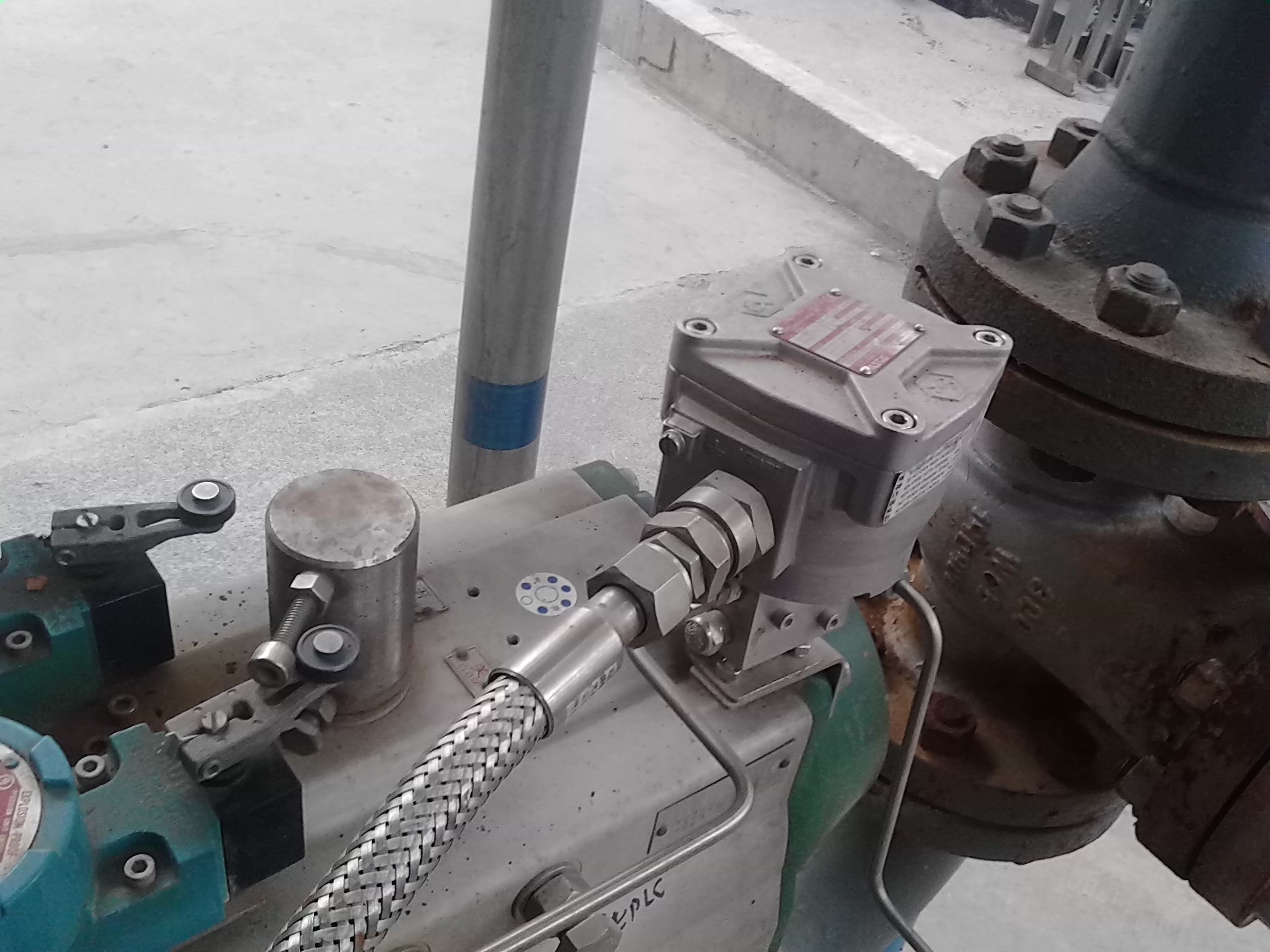

一国外知名品牌的防爆电磁阀,虽然质量过关,但内部接线位置设计的不好,接线端子距离表壳太近,拆接线及日常使用中极易造成电源碰壳而造成断电故障。

确实,见过类似的设备,用绝缘纸来垫与隔开和外壳的缝隙。

今天测试这切断阀,现场拆线很小心,但接线中还是螺丝刀碰壳了,还好没烧保险

接线的地方是狭小了些。如果换成个可拆卸的端子好点。

你都是带电操作的?那你装防爆的意义何在?

虽然这电磁阀表体上说了断电开盖。
可是偶要模拟故障——现场接线端松动而仪表动作性能,只能带电测试。
注:此装置处于停车状态。

防爆的意义,是防爆现场,虽然此处是防爆现场,可是现场没有危险源,现场设备退料停车,而偶进行的测试就是模拟现场接线松动造成断电的阀门动作性能,此时就断电了。
但即使是需要断电才能拆接线,这样电磁阀的接线柱也不能这样的设置,那如果现场的接线松动而造成碰壳呢。
防爆断电操作是一回事,接线端设置的不合理是另一回事。

用青壳纸垫一下

有很多传感器都有这个现象,要么接线不好接。要么太紧凑。
