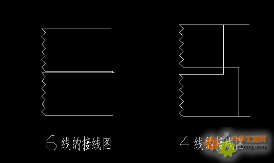

我这有个客户以前使用57的2相6线的电机轴断了到我这换个电机我这只有2想4线的在网上看资料说4线跟6线的一样用可是我接上之后电机跟本不转这是为什么
画的不好各位不要笑话  4线的是头尾连画错了
[此贴子已经被作者于2015/9/22 11:44:15编辑过]

肯定是你线接的不对了。好好研究下吧。

回复 #3楼 qiuqianshu
6线的这2中接法到试过了电机一点反应也没有

别老找电机的问题,是不是驱动器有问题了,如果驱动器是好的,那么四线步进电机很好接线的,两两线并在一起,有阻力的为一组,接上去就可以了

驱动器没问题以为6线电机是好的只是输出轴断了4线的怎么接都不好用真败了最后没办法吧4线的转子换到6线电机上表情
驱动器的输出端分别是ac  bc  a+  a—  b+  b—
