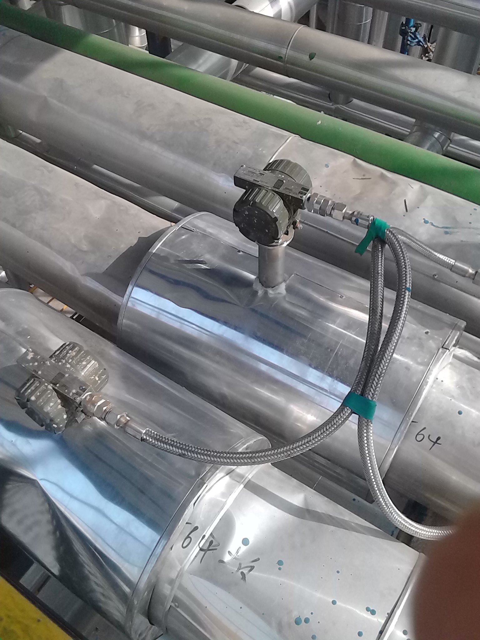

仪表保温在北方地区尤为重要,特别是有引压管的仪表,伴热保温是仪表运行的必备条件。
可是仪表保温也要区别对待,不可是表就包上。
今下午,领导要求到现场察看,仪表伴热保温情况,找出不少问题。
图,涡街测量过热高温蒸汽,仪表厂考虑到高温对电路板影响,增加了高长度散热杆,可现在保上温了,使得其反。

施工的时候没人交代施工人员哪能包哪不能包,也没监工?人家见管就给包上怕冻着。

呵呵!
这个在施工时是最常见的问题
作业的人员和监管的脱节了
或者说监管人员就没有尽到责

很下劲啊 用软海面包包不行么

一般做保温的不懂工艺,哪儿不包需要特殊交代一下,不然就都给包上了。

这个要专业人员在施现场指定一下,那些地方不需要做保温的,那些应该做保温,这样交待好以后,我想做保温的就不会给保温上了,很简单的事情

好心办错事
