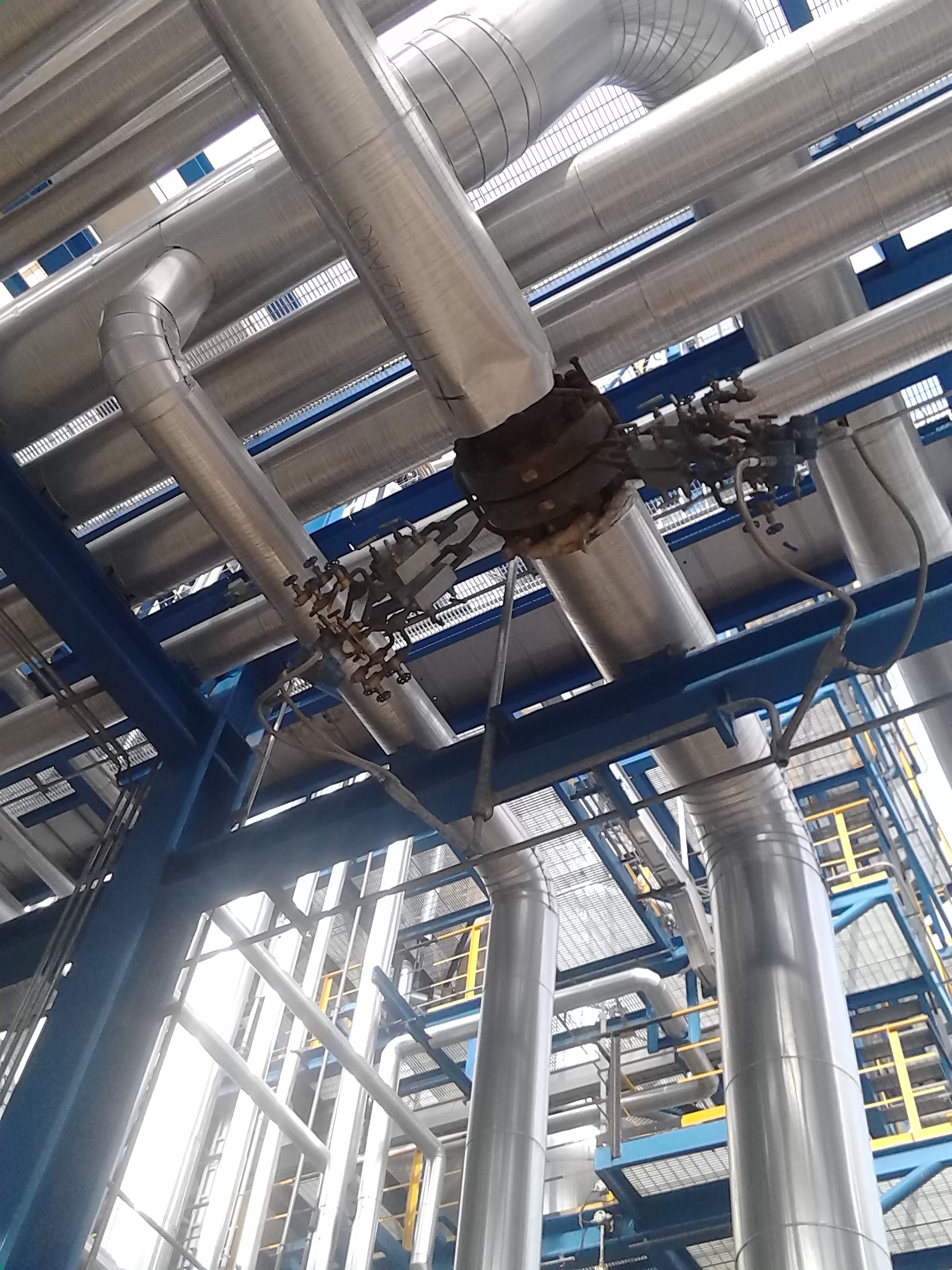

高压管线严格要求开孔数量,只能用最少的取源点,做最多的事情。
孔板流量计,一个孔板配备四台变送器,一个生产控制,三个紧急停车三取二设置

gf2003129
在
2015/9/21 16:14:18
够麻烦的
开工期间非常麻烦,因引压管倾斜向下,一旦引压管积液不同,四流量计显示就不同,就需要维修

一拖四啊!
这个故障(偏差)率怎么样?

wenquan753
在
2015/9/21 21:16:48
一拖四啊!
这个故障(偏差)率怎么样?
没运行经验
不过从开车过程看,很不好,仪表人员很不爽
