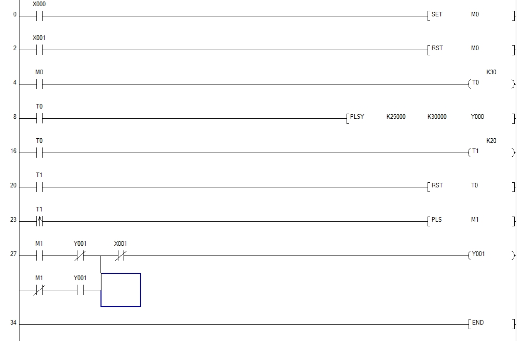

     请问一下程序为什么没有方向信号???

y001方向信号,一次正转,一次反转,如此往复

没有方向,信号,只有正反转控制!

不是很明白你的问题?控制方向要先接通才有效吧

接好线后,怎么都没方向。到方向运行时,没有脉冲接收。

y1接通就是方向信号呀

楼主是控制步进电机吗

弱弱地问一下,方向的信号导通的时候,这条脉冲指令还执行吗

PLSY仅是输出脉冲,方向信号是用另外的输出点控制;
