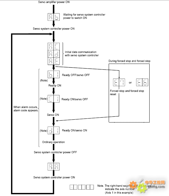

三菱伺服驱动器MR-J2S-10B上电后显示db,正常应该是d1,或d2,哪位师傅知道这是什么原因 ?

驱动器有些条件没成立,这在驱动器手册里有说明的。

手册里没找到这些内容,

J2S-B驱动器手册里有说明的,明天用电脑上时截图给你看。

下图是MR-J2S-B显示的信息和当前条件的关系,你再对照下你的伺服驱动器上显示是什么

电源没有ON。
