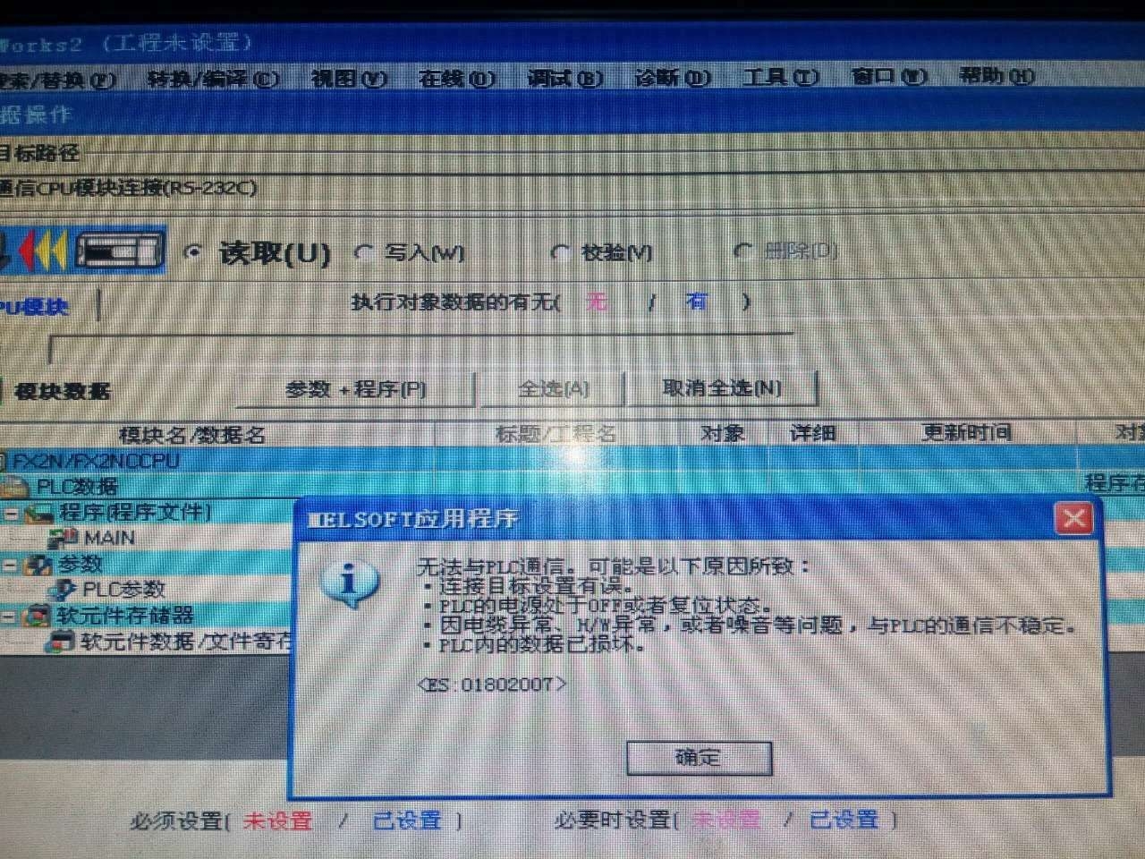

三菱plc程序下载不了,参数能下。

可是参数也是空的

MAIN有没有勾选?

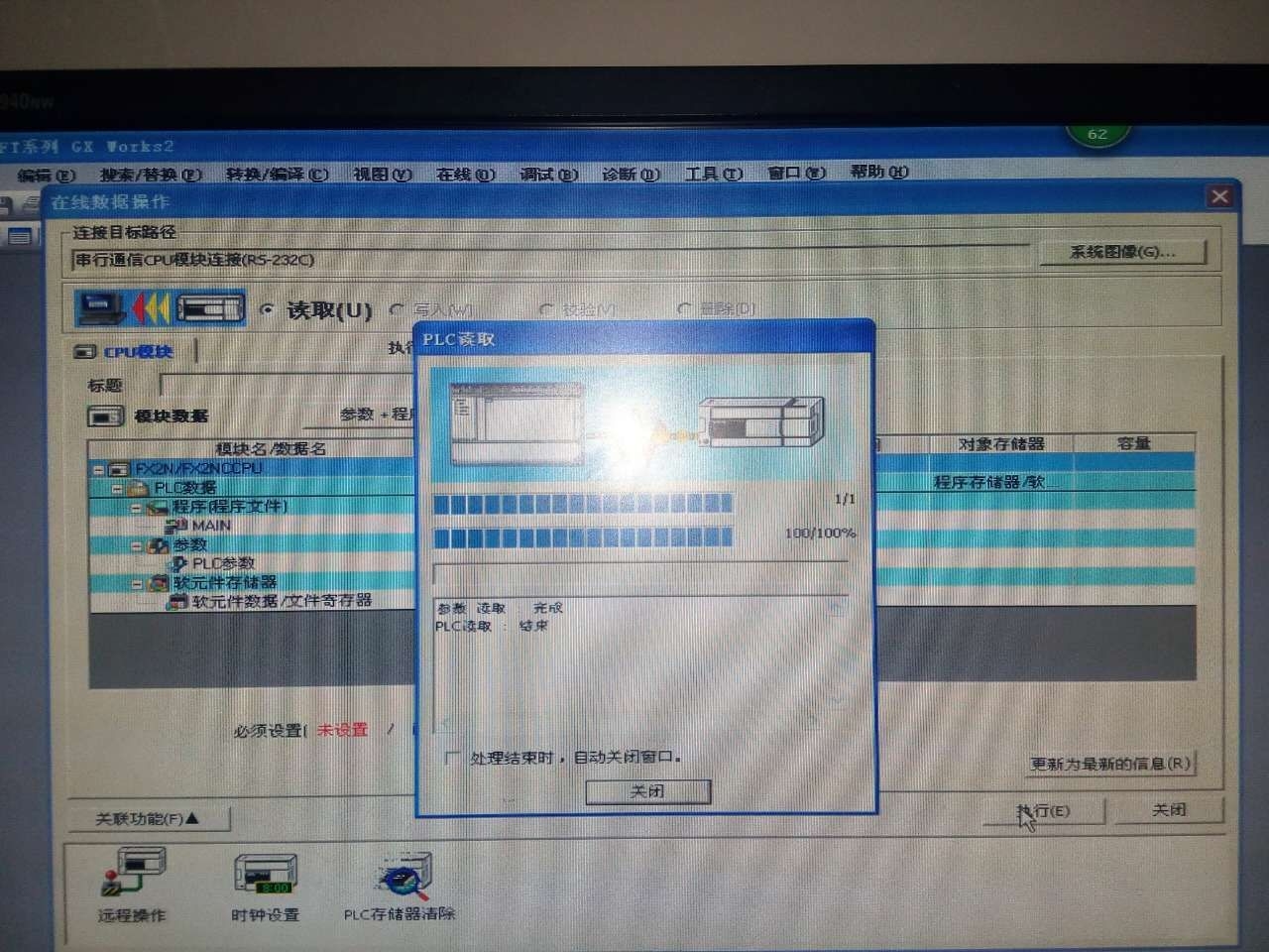

勾选了出现第一张图,没勾选是第二张图

会不会是数据线的问题。

下载plc参数第二张图好像是连上电脑啦

编程电缆没有问题
驱动安装好了
或者加个422BD模块试试

安装什么驱动

曾经遇到过买的国产编程电缆的USB驱动没装好,还有一次是软件的升级的问题

我是用台式电脑串口加232转422模块
